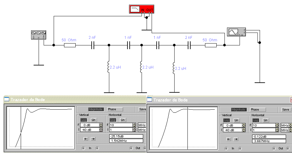

Mejora algo, pero no hace milagros. Fijate en un filtro bueno de dos circuitos sintonizados:
la atenuación a 1MHz es de menos de 20dB. La estación china que llega S9+20 te va a llegar S9. Hay otros filtros, tipo W3LPL, que se usan en concursos de radio, donde hay varias estaciones transmitiendo, pero son útiles entre una banda u otra, nunca a 455KHz de distancia. Habría que hacer cavidades resonantes... pero es medio una locura.

El Filtro posteado por crimson en el Post#8 es, sin duda, un gran Filtro pero...
Todo dependerá para lo que lo queramos utilizar, si lo analizas detenidamente, la línea roja es una marcación para 5MHz, en esa frecuencia tiene una buena atenuación.
Para la frecuencia que te molesta, 6,650MHz no tiene prácticamente atenuación ya que está en la banda de paso del Filtro.
Como se te ha comentado en posts anteriores, es extraordinariamente complicado hacerlo con un Ancho de Banda de unos pocos KHz, no hay Milagros.
