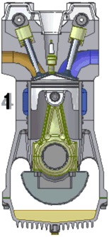

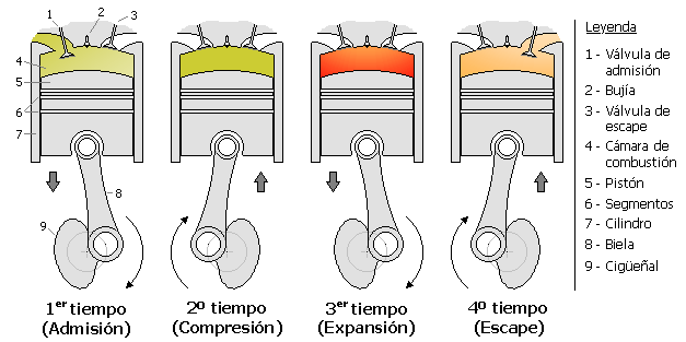

Les comento un detalle extra que es para entender como es el ciclo de las RPM en un motor de 4 tiempos...
cada ciclo finalizado del motor, el distribuidor o en otros casos, el sensor de leva y cigueñal, envia un pulso al tacometro que despues de una cuenta matematica calcula las RPM; Al tratarse de un motor de 4 tiempos, son 4 los pulsos que obtenemos al dar una vuelta completa el cigueñal (osea, al pasar por todos los pasos)
