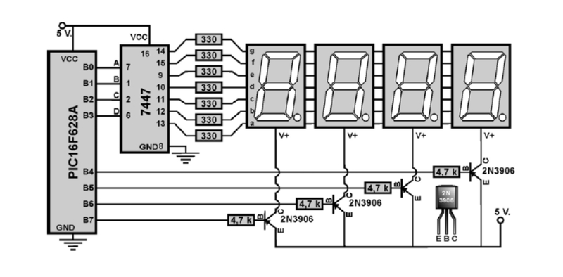

quiero hacer un contador de 2 Display 7 segmentos con la posibilidad de añadir hasta otros 2 mas pero con 2 ahorita seria bueno para un modo de aprendizaje.
el asunto es que no lo quiero hacer el Pic16F628A directo al display 7 segmentos
Tampoco con un decodificador 7447
la Forma que me gustaría hacerlo es con un Conversor Serial Paralelo 74HC164
de esa manera solo necesitamos usar 2 pines del Microcontrolador.

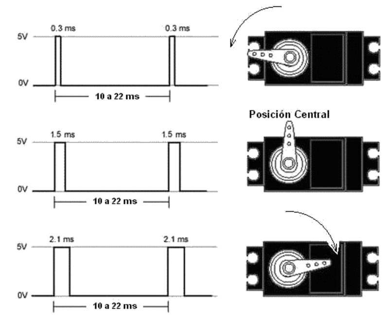

hola a todos, ando realizando pruebas para trabajar con servos pues me quiero hacer un brazo y empece con este programita pero no se que me que me quedo mal, al probarlo en el proteus funciona de maravilla pero al probarlo en el protoboard el servo solo hace ruidos y no avanza, alguien que me le de una miradita a ver que está mal por favor...
este es el código:
Código:
'*  Name    : control servo                                                                               *
'*  Notes   : con 16f628a                                                                                 *
'*  Mode    : con pulsadores                                                                             *
@ DEVICE pic16F628A, INTRC_OSC_NOCLKOUT
@ DEVICE pic16F628A, WDT_ON
 centro VAR BYTE
 derecha var porta.0
 izquierda var porta.1
 centrar var porta.2
 salida var portb.1
trisb=0
PORTB=0
centro=150 'inicio variable en 150
inicio:
pulsout salida,centro
gosub pulsadores
goto inicio
pulsadores:
if  centrar=0 then gosub centrado
if derecha=0 then gosub DER
if izquierda=0 then gosub IZQ
return
centrado:
pause 100
centro=150
return
DER:
pause 100
centro=centro+1
return
IZQ:
pause 100
centro=centro-1
return
end

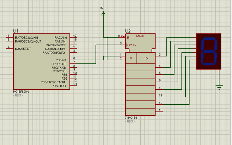

el punto es que me gustaria hacerlo de la forma que te comento anteriormente mas que nada para ampliar los conocimientos y tener diversas opciones.
la forma del Conversor Serial Paralelo 74HC164 se me hace un buen reto para lograr
No es nada complicado, yo lo hice en ensamblador y no es difícil.
Y con las funciones predeterminadas de PBP es aún más fácil de hacerlo.
Las palabras clave para lograrlo en PICBasic, son:
DIG, LookUp y ShiftOut
Con DIG obtienes las unidades, decenas, centenas etc.
Con LookUp conviertes el resultado de DIG a código de 7 segmentos.
Y con ShiftOut envías los datos hacia los registros de desplazamiento.
Inténtalo no tiene complicaciones. (y)

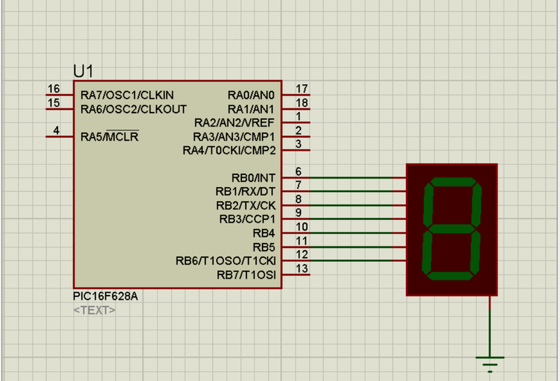

Aquí las primeras pruebas que hice para aprender y conocer la Función (shiftout)
Código:
' DEFINICIÓN DE FUSES Y OSILADOR
@ device  pic16F628A, intrc_osc, pwrt_on, wdt_off, mclr_off, lvp_off, protect_off
DEFINE OSC 4
CMCON = 7                               'Comparadores Apagados
TRISB = 0                               'Puerto B Como Salidas
PORTB = 0                               'Limpiamos el Puerto B
CLOCK VAR PORTB.0                       'PORTB.0 con el nombre CLOCK
DATO_0 VAR PORTB.1                      'PORTB.1 con el nombre DATA_0
CLOCK=1                                 'Valor 1 para inicio del display
INICIO:                                 'Etiqueta de inicio
shiftout DATO_0,CLOCK,0,[252]           'Enviando el Numero 0
PAUSE 500                               'Espera de 500 milisegundos
shiftout DATO_0,CLOCK,0,[96]            'Enviando el Numero 1
shiftout DATO_0,CLOCK,0,[218]           'Enviando el Numero 2
shiftout DATO_0,CLOCK,0,[242]           'Enviando el Numero 3
shiftout DATO_0,CLOCK,0,[102]           'Enviando el Numero 4
shiftout DATO_0,CLOCK,0,[182]           'Enviando el Numero 5
shiftout DATO_0,CLOCK,0,[190]           'Enviando el Numero 6
shiftout DATO_0,CLOCK,0,[224]           'Enviando el Numero 7
shiftout DATO_0,CLOCK,0,[254]           'Enviando el Numero 8
shiftout DATO_0,CLOCK,0,[246]           'Enviando el Numero 9
GOTO INICIO                             'Regresar a la etiqueta inicio
END                                     'Fin del Programa

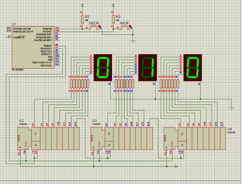

ahora el segundo paso es añadir 2 0 3 display más para agregar los botones , y usar la funciones DIG, LookUp
les dejo la Simulación funcionando.
Gracias y Seguimos en contacto.
Segundo Ejemplo Usando LookUp Código:
Código:
DEFINE OSC 4
dir var byte
dato var byte
prog:
FOR dir=0 TO 9                     'para repeticiones de 0 a 9
LOOKUP dir,[252,96,218,242,102,182,190,224,254,246],dato 'toma uno por uno cada
                   'valor de la tabla constante y lo guarda en la variable dato
shiftout DATO_0,CLOCK,0,[dato]     'Enviando el Numero Segun el valor del conteo
pause 500                          'Espera de 500 milisegundos
next dir                           'Seguir con el conteo de la variable
goto prog                          'Regresar a la etiqueta inicio
end                                'Fin del Programa
como verán el Código se redujo bastante y también la memoria así que recomiendo el segundo.
Seguimos trabajando ahora para hacerlo con 3 a 4 dígitos ya cada ves mas Cerca del objetivo. :D
Saludos y seguimos en contacto.
dejo la Simulación y 2 Archivos para que lo puedan probar y editar.

Buenas Noches ferdy575!!
ya cheque tu Código y tenias algunas cosas que te faltaron como asignar los RA0,RA1,RA2 entradas
ya modifique el Código para que pruebes en el simulador y posteriormente grabando en el PIC16F628A:
Código:
DEFINE OSC 4
TRISA = %00000111                       'Puerto RA0,RA1,RA2 Entradas Digitales
PORTA = 0                               'Limpiamos el Puerto A
derecha var porta.0
centrar var porta.2
salida var portb.1
centro var byte
inicio:
gosub pulsadores
goto inicio
pulsadores:
return
centrado:
pause 100
centro=150
return
DER:
pause 100
centro=centro+1
return
IZQ:
pause 100
centro=centro-1
return
end

Buenas tardes!!
Finalmente termine el contador de 3 display 7 segmentos controlados por 1 PIC16F628A y 3 74LS164 o 74hc164 y 2 botones uno Incremental y el otro decremental.
Código:
DEFINE OSC 4
TRISA = %00000011                     'Puerto RA0 RA1 Como Salidas
BANDERA VAR BIT                       'Variable Bandera
CONTEO VAR word                       'Variable Conteo
UNIDAD var byte                       'Variable Unidad
DECENA var byte                       'Variable Decena
CENTENA var byte                      'Variable Centena
CONTEO = 0                            'Limpiamos la variable
unidad = 0                            'Limpiamos la variable
decena = 0                            'Limpiamos la variable
centena = 0                           'Limpiamos la variable
shiftout DATO_0,CLOCK,0,[252,252,252] 'Enceramos los Display
if PORTA.1 = 0 THEN SUMAR             'Si apretamos el boton incrementar
if PORTA.0 = 0 THEN Restar            'Si apretamos el boton decrementar
BANDERA = 0                           'Enceramos la variable Bandera
GOTO INICIO                           'regresamos a la etiqueta inicio
SUMAR:                                'Etiqueta Sumar
IF BANDERA = 1 THEN GOTO INICIO       'Si la variable Bandera tiene un valor 1
BANDERA = 1                           'le cargamos la variable Bandera valor 1
CONTEO = CONTEO+1                     'El valor de la variable conteo + 1
if conteo > 999 then conteo = 0       'Si Conteo es mayora a 999 conteo sera 0
unidad = conteo dig 0                 'unidad tomara el primer digito de conteo
decena = conteo dig 1                 'decena tomara el segundo digito de conteo
centena= conteo dig 2                 'centena tomara el tercer digito de conteo
goto ENVIAR                           'ir a la etiqueta enviar
RESTAR:                               'Etiqueta Restar
if conteo = 0 then conteo = 1000      'si conteo es igual a 0 conteo sera 1000
CONTEO = CONTEO-1                     'El valor de la variable conteo - 1
goto enviar                           'ir a la etiqueta enviar
ENVIAR:                               'Etiqueta Enviar
if unidad = 0 then unidad = 252       'Si unidad es 0 unidad sera 252
if unidad = 1 then unidad = 96        'Si unidad es 1 unidad sera 96
if unidad = 2 then unidad = 218       'Si unidad es 2 unidad sera 218
if unidad = 3 then unidad = 242       'Si unidad es 3 unidad sera 242
if unidad = 4 then unidad = 102       'Si unidad es 4 unidad sera 102
if unidad = 5 then unidad = 182       'Si unidad es 5 unidad sera 182
if unidad = 6 then unidad = 190       'Si unidad es 6 unidad sera 190
if unidad = 7 then unidad = 224       'Si unidad es 7 unidad sera 224
if unidad = 8 then unidad = 254       'Si unidad es 8 unidad sera 254
if unidad = 9 then unidad = 246       'Si unidad es 9 unidad sera 246
if decena = 0 then decena = 252       'Si decena es 0 decena sera 252
if decena = 1 then decena = 96        'Si decena es 1 decena sera 96
if decena = 2 then decena = 218       'Si decena es 2 decena sera 218
if decena = 3 then decena = 242       'Si decena es 3 decena sera 242
if decena = 4 then decena = 102       'Si decena es 4 decena sera 102
if decena = 5 then decena = 182       'Si decena es 5 decena sera 182
if decena = 6 then decena = 190       'Si decena es 6 decena sera 190
if decena = 7 then decena = 224       'Si decena es 7 decena sera 224
if decena = 8 then decena = 254       'Si decena es 8 decena sera 254
if decena = 9 then decena = 246       'Si decena es 9 decena sera 246
if centena = 0 then centena = 252     'Si centena es 0 centena sera 252
if centena = 1 then centena = 96      'Si centena es 1 centena sera 96
if centena = 2 then centena = 218     'Si centena es 2 centena sera 218
if centena = 3 then centena = 242     'Si centena es 3 centena sera 242
if centena = 4 then centena = 102     'Si centena es 4 centena sera 102
if centena = 5 then centena = 182     'Si centena es 5 centena sera 182
if centena = 6 then centena = 190     'Si centena es 6 centena sera 190
if centena = 7 then centena = 224     'Si centena es 7 centena sera 224
if centena = 8 then centena = 254     'Si centena es 8 centena sera 254
if centena = 9 then centena = 246     'Si centena es 9 centena sera 246
shiftout DATO_0,CLOCK,0,[unidad,decena,centena] 'Enviando Numero de la variables
goto inicio                           'ir a la etiqueta inicio
END                                   'Fin
aqui ´les dejo la simulacion y los archivos para que lo puedan modificar
Gracias y seguimos en contacto
  • 3-Display-7-Seg.zip

Buenas Dias ferdy575
lo que pasa es que te esta faltando el tren de pulsos para que lo puedas posicionar.
http://s5.postimage.org/8n87mq7gn/Motor_Servo_posiciones.gif

excelente funciona perfectamente y agradezco mucho tu colaboración:aplauso:
