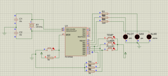

Acudo a este foro con la finalidad de interactuar con ustedes y lograr superar un inconveniente con un pic y su programa, el cual paso a describir así.
Tengo un calentador de agua a gas, al cual, se le dañó (quemó) la tarjeta de control.
Menciono que esta tarjeta quemada posee como elemento de control un PIC12C509.
Yo analicé el funcionamiento del aparato y diseñé un código en microcode pero basado en el PIC16F84A y funciona sin problema en la simulación de proteus.
El inconveniente se presenta por el tamaño de la tarjeta con el PIC16F84A, que no cabe en el espacio destinado en el calentador, sin menoscabar que sobran pines sin uso.
A partir de ahí, decido pasar previas modificaciones a un pic enano, el PIC12F629, dado a sus bondades, el proyecto necesita solo tres entradas y tres salidas y este pic me ofrece eso.
Ya realizado el cambio o modificaciones al programa del PIC16F84A para compilarlo para el PIC12F629 no logro que funcione y el defecto está en los fuses de ese PIC.
Una de las fallas o error que presenta la simulación es que, no convierte el pin GP.3 en entrada y continúa siendo el pin del MCLR, tampoco se configura el oscilador interno.
Sin más, muestro el código hecho para el PIC16F84A y la simulación en proteus.
Cabe destacar que está realizado en microcode studio

'* Version : 1.0 *
'* Notes : control calentador agua con pic 16f84a *
'pic 16F84A
define osc 4 'defino frec osc en 4mhz
trisa=%00000 'configuro puerto A como salidas
trisb=%00111000 'configuro puerto RB0-RB2 salidas y RB3-RB5 entradas
portb=0 'inicializo las salidas a 0 logico
symbol TEMP = portb.3 'nombro el pin RB3 como TEMP
symbol LLAMA = portb.4 'nombro el pin RB4 como LLAMA
symbol FLUJO = portb.5 'nombro el pin RB5 como FLUJO
symbol GAS = portb.0 'nombro el pin RB0 como GAS
symbol PILOT = portb.1 'nombro el pin RB1 como PILOT
symbol ALAR = portb.2 'nombro el pin RB2 como ALAR
INICIO: 'comienzo de programa
if TEMP = 0 then 'pregunto si TEMP es 0 si es cierto
goto ALARM 'salto a ALARM
endif 'fin del if
if FLUJO =1 then 'pregunto si FLUJO es 1 si es cierto
pause 200 'pausa de 200 ms
goto PRENDER 'salto a PRENDER
else 'de lo contrario
goto inicio 'salto a inicio
endif 'fin del if
PRENDER: 'subrutina PRENDER
pause 1000 'pausa de 1 seg
IF temp = 0 THEN 'pregunto si TEMP es 0 si es cierto
GOTO ALARM 'salto a ALARM
endif 'fin del if
if FLUJO =0 THEN 'pregunto si FLUJO es 0 si es cierto
GOSUB INICIO 'salto a INICIO
ENDIF 'fin del if
high GAS 'enciendo GAS
pause 500 'pausa de 500 ms
high PILOT 'enciendo PILOT
if LLAMA = 0 then 'pregunto si LLAMA es 1 si es cierto
low PILOT 'apago PILOT
goto MANTENER 'salto a MANTENER
endif 'fin del if
goto APAGAR 'salto a APAGAR
endif 'fin de if
MANTENER: 'subrutina MANTENER
endif 'fin de if
if LLAMA and FLUJO =1 then 'pregunta si LLAMA y FLUJO son 1 si es cierto
gosub MANTENER 'salto a MANTENER de lo contrario
endif 'fin del if
APAGAR: 'subrutina de APAGAR
low GAS 'apago GAS
pause 5000 'pausa 500 ms
goto INICIO 'salto a inicio
ALARM: 'subrutina ALARM
low gas 'apago GAS
low piloT 'apago PILOT
goto LED 'salto a LED
LED: 'subrutina LED
high ALAR 'prendo ALAR
pause 100 'pausa de 100 ms
low ALAR 'apago ALAR
if TEMP =0 then 'pregunto TEMP es 0 si es cierto

Una breve descripción del funcionamiento del programa, al arrancar el programa, se supervisa la entrada TEMP que es un sensor de temperatura por interruptor térmico normalmente cerrado, colocando un 1 lógico en el pin RB.3, cuando es 0 lógico se activa la alarma y evita que siga prendido o que encienda el quemador, al abrir la llave (chorro, regadera) se activa el interruptor del del FLUJO de agua indicando el comienzo del trabajo de calentar, se activa la salida del GAS (electro válvula) y después de 200 ms se activa la salida de PILOT (generador de alta tención) y se enciende el quemador, luego de otra pausa se supervisa la entrada LLAMA la cual detecta que hay llama en el quemador, apagando la salida PILOT y se mantiene hasta que se cierre la llave abierta o que se apague la llama (agotarse el gas) o se elevo la temperatura max del calentador y halla activado el sensor TEMP.
