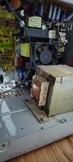

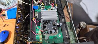

Buenas !!! Ando también en el tema... Tengo el Nsx-990 y tengo un woofer que llegan a 45 Hz (Philips) y le añadí fuente y amplificador del Fwm663, pero el T-bass cae a los 70 Hz no es lineal hasta los 45 Hz ( obviamente por los parlantitos que traía el 990... tendría que ampliar el rango pero me está dando dolor de cabeza...
Algo del proyecto.

La unica forma de corregir eso es:
1) usar los parlantes originales O...
2) sellar los baffles y usar la transformación de Linkwitz entre el pre y la potencia.
El problema es el pre, el sistema t -bass que está configurado para sus bafles que ya no existen así como el stk, lo único que necesito es extender el efecto t-bass hasta los 45 Hz del parlante, la traba es que es medio raro el circuito de inyección del t-bass.

Ya tengo las cajas Bass Réflex, no voy a diseñar unas nuevas, la señal es plana (40 Hz y 60 Hz) antes del T-bass y el mismo solo incrementa desde los 70 Hz hasta los 220 Hz, ahora estoy pensando no complicármela tanto y poner un Adau1401 que tengo dando vuelta para simular un T-bass desde los 70 Hz hasta los 40 Hz ... Pero estaría bueno resolver el misterio.
Es posible que eso que notas, sea porque el woofer original lo necesitaría así, entre los 40 y 60 Hz la respuesta era normal, pero después de los 70 tendía a atenuar su rendimiento y lo compensaba con ese aumento del t-bass, las resonancias de los parlantes dan esa sensación de mucho grave, y algunos equipos juegan con eso, en un bafle ideal se diseña para evitar eso y dejarlo plano, para eso están los cálculos del gabinete.L
