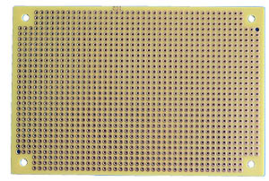

Por cierto, también me han ofrecido que utilice una placa perforada para el prototipado. La persona que me lo ha ofrecido no sabe que el circuito es para RF y nunca he usado este tipo de placas; sé que en una protoboard es inviable realizar un circuito de RF por las inductancias y capacidades parásitas pero no sé si una placa perforada de este tipo también tiene esos problemas o funciona correctamente (iba a usar el método manhattan).

Al final he optado por la placa perforada (stripboard) dado que me era más cómodo que recortar trozos de cobre, aunque si me sobra tiempo intentaré hacer lo mismo con el método Manhattan + stripboard + PCB. También he tenido que usar, de momento, el 2N3866 dado que era el que tenía a mano. Para probar y validar el esquemático me servirá y por el momento no es crítico si consigo 1W o 0.5W en antena dado que el encapsulado de ambos transistores es el mismo y puedo cambiarlos cuando me llegue el nuevo 2N4427.

Yo en ese circuito en tu placa stripboard ver muchos cables largos que pueden provocar capacidades parásitas...
Es cierto, no es el diseño más refinado posible, pero hasta que no pueda diseñar la PCB correctamente no podré solucionarlo y optimizar el diseño. Por ahora, me conformaría con un primer paso validando que todo funcione "correctamente" (todo lo correctamente que un diseño en stripboard y con cables y terminales largos pueda permitir), si lo consigo daré por finalizada la primera fase y comenzaré con la PCB y aislar pistas de señal, alimentación masa etc. que es lo óptimo.

Yo ahora te voy a dar un consejo, no se que conocimientos teneis ahora de RF con el "grado" en ingenierías de la telecomunicación que tenemos ahora en España en con el plan Bolonia, yo te voy a dar un consejo, a mi personalmente, la placa stip no me gusta mucho para RF, si bien la UNIPRINT de agujeritos independientes me ha dado muy buenos resultados hasta en amplificadores de muy bajo ruido en 220 Mhz (fué un prototipo que hice para amplificar un videosender en el canal 12 de VHF con el transistor BFR96S).
Mi consejo, buscate una placa virgen de cobre, y haz un prototipo o bien atacandola con acido usando metodo manhattan o bien puedes pegar trozos de cobre con loctite sobre el cobre a modo de aislamiento e ir situando los componentes encima con las patas lo más cortas que puedas, la base de cobre a masa... de esta forma tendrás menos RF dispersa y te permitirá testear el circuito en mejores condiciones. Yo primer monstaría el oscilador maestro con el BF199 y probaría que oscila y que emite (por lo que veo tienes acceso a un laboratorio, con instrumental), luego ensamblaría la primera etapa de amnplificacion con el segundo BF199 y vería su comportamiento. Finalmente, si tienes sobre unos 50 ~80 mW en la salida de RF tras el condensador variable, ya montaría el paso final con el 2N4427 o el 3866 y creo que ya tendrías el watio en antena sobre una impedancia de 50 Ohm.

NO te recomendo nin lejos tentar una montagen de VHF en placa veroboard (stripboard ) , mejor opción sin dudas algun es montar en lo estilo "Manhatann" ese ya muy bien discutido aca en ese mismo foro , basta buscar en : Armado de circuitos de RF - El método "Manhattan".

¿Tan mal es el montaje anterior que puse en la fotografía? No tengo mucha experiencia pero sé, por teoría, que a altas frecuencias un simple terminal más largo de lo habitual te introduce una capacidad parásita que puede influir mucho en el diseño, pero opté por este recurso (stripboard) por recomendación expresa de un profesor y nunca antes había trabajado ni con esta stripboard ni con el método Manhattan. ¿Tan mal funcionará a frecuencias de ~80 o ~90MHz? Si es así, me tocará hacer un nuevo prototipo.
Seguramente tu maestro (profesor) NO tienes solidos conocimentos de RF (Radio Frequenzia) senon no te recomendaria equivocadamente armar circuitos de RF em stripboard.
Lo gran segredo de montagens en RF es lo generoso plano de tierra que garantiza una buena descarga a la tierra o masa del circuito con bajissima inductancia parasitica.
Otro punto inportante es todas las conecciones lo mas chicas possibles de modo evitar las inductancias parasiticas que hay en terminales largos.
En RF la mejor montagen de desahollo y testes que garantiza los buenos resultados es sin dudas la estilo "Manhattan".
