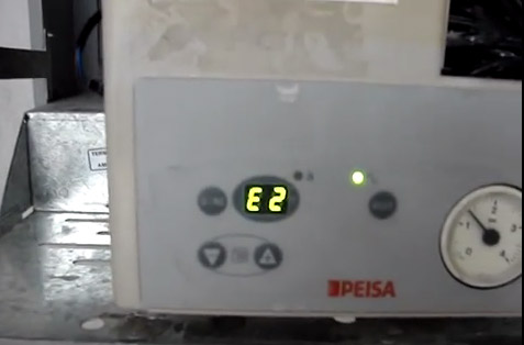

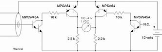

Ok amigo Fogonazo si el rele lo intentare poner en la alimentación de el transformador de alto voltaje y el amplificador del sensor también desconozco que pase con la señal que envié la varilla de kantal al pasar de forma inversa por el transformador de alto voltaje, usando la terminales normal mente cerrado y normalmente abierto del rele usare un amplificador operacional TL084. Seria util que suba una foto del control que tengo desarmado para la comunidad curiosa?Se me ocurre emplear un relee que cortocircuite la señal al detector durante el/los ciclos de encendido (Chispa)
1) Se cierra el relee, se enciende el circuito de chispa
2) Se apaga el circuito de chispa
3) Se abre el relee habilitando la detección
4) El circuito de detección hace lo suyo y da 2 posibles resultados
Encendió ---> Todo bien
No encendió vuelta al punto 1
