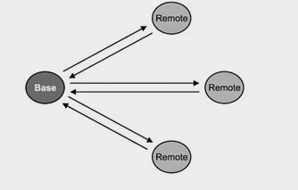

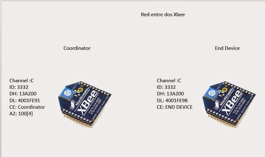

Hola a Todos,
En este tema vamos haber como configurar dos XBEE y tener una comunicación inalambrica, aunque esto ya lleva varios años en la industria comercial, por ahora yo jamas me había metido en lo que es la comunicación entre XBEE, ahora que empiezo a entender el protocolo les comparto a ustedes lo que llevo entendido.
¿Qué es el Xbee?
El modem de RF Xbee es un transceptor wireless, el Xbee usa un implantación de protocolo completo para la Comunicación de datos que provee características necesarias para una comunicación de red robusta en una red de sensor Inalámbrica (WSN).
Red de punto a Múltiples puntos
En una red simple como se muestra a continuación , todo el trafico es manejado por el nodo central ( Master, base o Coordinador) que tiene la dirección del nodo remoto, enviar datos a ese nodo, y los datos desde el nodo remoto es devuelto al nodo base.
Video:
https://www.youtube.com/watch?feature=player_embedded&v=uiE4RDMVQCE
Codigo:
Código:
#include	<lpc11xx.h>
#include	"SetClock48Mhz.h"
#include	"TickTimer.h"
#include	"SetUart.h"
void _delay_s(uint8_t t){
	while(--t)
		delay_ms(250);
int main(void){
	SetClockTo48Mhz();
	SetUartTo(9600);
	_delay_s(4);
	while(1){
		printf("Hola Mundo\r\n");
		_delay_s(4);

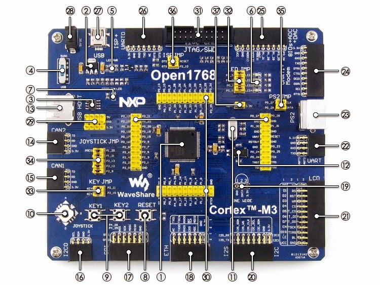

LPC1768FBD100: the high performance ARM Cortex-M3 LPC MCU which features:
Core: Cortex-M3 32-bit RISC
Operating Frequency: 100MHz Max
Operating Voltage: 2.4-3.6V (3.3V typical)
Package: LQFP100
I/Os: 70
Memories: 512kB Flash, 64kB RAM
Communication Interfaces: 2 x SPI, 2 x SSP, 4 x UART, 3 x I2C, 1 x I2S, 6 x PWM, 8 x ADC, 1 x DAC
Debugging/Programming: supports SWD interfaces, supports ISP through UART
AMS1117-3.3: 3.3V voltage regulator
LM3526-L: USB power switch and over-current protection
Power switch
Power indicator
LEDs: convenient for indicating I/O status and/or program running state
USB communication indicator
Reset button
User keys: for I/O input test and/or program control
Joystick: five positions
12M crystal oscillator: enables the MCU run at 48M frequency by frequency multiplication
32.768K crystal oscillator: for internal RTC, also supports clock calibration
USB HOST port: for connecting USB flash drive, etc.
CAN2 interface: communicates with accessory boards which feature the CAN device conveniently
CAN1 interface: communicates with accessory boards which feature the CAN device conveniently
I2C0 interface: easily connects to I2C peripherals such as I/O expander (PCF8574), EEPROM (AT24Cxx), etc.
SPI0 | SPI1 interface: for connecting SPI peripherals, such as DataFlash (AT45DBxx), SD card, MP3, etc.
Ethernet interface: easily connects the MCU to ethernet network by using an additional ethernet module, such as DP83848 Ethernet Board, etc.
ONE-WIRE interface: easily connects to ONE-WIRE devices (TO-92 package), such as temperature sensor (DS18B20), electronic registration number (DS2401), etc.
I2S interface (including I2C1, I2C2 interfaces): easily connects to I2S and/or I2C peripherals such as Stereo Audio Device (UDA1380), FRAM (FM24CLxx), etc.
LCD interface: combined with an 8-bit to 16-bit adapter, supports connecting the 3.2 inch multi-color touch screen LCD (the adapter and LCD are included in Package A/B)
UART2 | UART3 interface: for connecting UART peripherals, such as RS232, RS485, USB TO UART, etc.
PS/2 interface: easily connects to PS/2 keyboard and/or mouse
Modem interface (including UART1 interface): for connecting Modem and/or UART peripherals, such as RS232, RS485, USB TO UART, etc.
8 I/Os interface (including 3-ch AD, 1-ch DA)
for connecting accessory boards which using I/O control, such as 8 Push Buttons, Motor, etc.
also integrates AD/DA function for AD/DA testing
ISP interface (including UART0 interface): for connecting ISP modules and/or UART peripherals, such as RS232, RS485, USB TO UART, etc.
USB port: communicating with PC
5V DC jack
5V/3.3V power input/output: usually used for power output, and/or common ground with other application board
MCU pins connector: all the MCU pins are accessible on expansion connectors for further expansion
JTAG/SWD interface: for debugging/programming
LEDs jumper
User keys jumper
Joystick jumper
PS/2 jumper

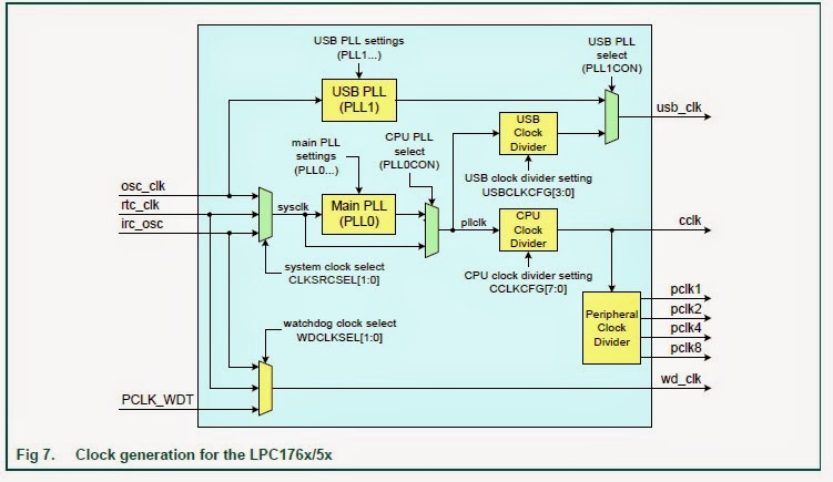

Configurando el Oscilador a 100Mhz.
Para iniciar con la aventura de este gran microcontrolador, configuraremos lo que es el oscilador de trabajo para que opere a 100Mhz.
Como vemos en la imagen de arriba es el block de generador de Reloj de los LPC17xx, para poderlo configurar hay que irnos por pasos.
Existe un registro que nos permite escojer 3 tipos de osciladores como son:
Oscilador Interno
Oscilador Principal
Oscilador RTC

Pero para obtener esta frecuencia se debe de insertar ciertas variables en unos registros para alcanzar una frecuencia de 400 Mhz con un cristal de 12 Mhz, la formula es:
M = (FCCOxN) / (2 x Fin)
Donde:
M = PLL0 Valor Multiplicador
N = PLL0 Pre-divisor
Fin = Frecuencia de entrada.
Entonces los valores de M y N al obtenerlos se debe de guardar en el registro PLL0CFG.
En el caso de querer una frecuencia de 100Mhz usando 12Mhz, entonces para sacar el valor de M y N, se hace lo siguiente:
M = (400Mhz x 6 ) / (2x12Mhz) = 100
El numero 6 que pertenece a la variable N, lo obtuve buscando un numero entero como resultado y que si lo multiplicamos por 5 tendremos un resultado tipo float (83.333), siempre hay que buscar un numero entero.
Entonces M = 100 y N = 6, entonces el registro quedaria de la siguiente manera:
LPC_SC->PLL0CFG = 0x00050063;
LPC_SC->PLL0FEED = 0xAA; //Sequence to take effect
LPC_SC->PLL0FEED = 0x55; //Sequence to take effect
Como ven he usado un registro llamado PLL0FEED que nos permite mandar una secuencia de bytes para guardar el cambio del registro PLL0CFG.
Los últimos detalles es habilitar el PLL0 y esperar hasta que la frecuencia alcance la frecuencia deseada, el registro para habilitar el PLL0 es PLL0CON y después se manda la secuencia para grabar los cambios.
Nuevamente habilitamos el PLL0 y el bit de Connect para llegara ser el oscilador principal del CPU.
Volviendo al principio con el registro CCLKCFG hemos visto que se ha configurado a un valor de 3 que es definido como divisor de FCC0 por 4, entonces como el PLL0 que hemos obtenido en la formula anterior, cuando esta frecuencia pase por el block divisor nuestra salida sera 400Mhz / 4 = 100 Mhz

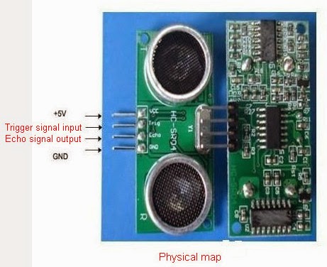

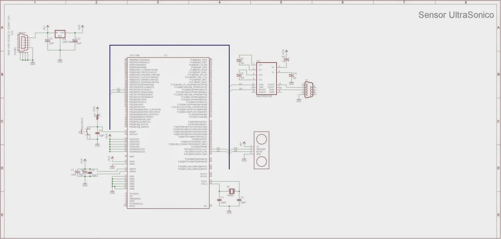

Hola,
Les comparto el funcionamiento y la configuración del sensor ultrasonico usando el Microcontrolador LPC1768 de NXP.
https://www.youtube.com/watch?feature=player_embedded&v=G4dKUhwTbcs
Codigo:
Código:
#include	<lpc17xx.h>
#include	<stdio.h>
#include	"SetOscto100Mhz.h"
#include	"SysTickTimer.h"
#include	"SetUartX.h"
char str[25];
void SetTimerX(uint8_t timer){
	if(timer==1){
		LPC_SC->PCON |= (1<<1);		//Enable bit 1, Timer0
		LPC_SC->PCLKSEL0 &=~((1<<3)+(1<<2));	//PCLK/4, 100Mhz/4 = 25Mhz
		LPC_TIM0->TCR = 0X02;			//Disable Counter
		LPC_TIM0->PR  = 25;				//25*(1/25Mhz) = 1e-6s
		LPC_TIM0->TCR = 0X01;			//Enable Counter
void SetDigitalIO(void){
	LPC_GPIO2->FIODIR1 |=(1<<4);	//Port 2.12 OUTPUT
	LPC_GPIO2->FIODIR1 &=~(1<<3); //Port 2.11 INPUT
	LPC_PINCON->PINMODE4 |= (1<<23)+(1<<22); //Pull-down Port 2.11
void delay(uint32_t t){
	while(t--){
		delay_ms(1);
void clear_buffer(void){
	uint8_t c;
	for(c=0;c<sizeof(str);c++){
		str[c]=0x00;
float Get_Distance_HC_SRC4(){
		uint32_t time=0;
		float cm=0.0;
		LPC_GPIO2->FIOSET1 |= (1<<4);	//High output pin2.12
		delay_us(10);
		LPC_GPIO2->FIOCLR1 |= (1<<4);	//Low output pin2.12
		while(!(LPC_GPIO2->FIOPIN1 & (1<<3))); //While the Pin2.11 is low
		while((LPC_GPIO2->FIOPIN1 & (1<<3)));  //While the Pin2.11 is high
		time=LPC_TIM0->TC;
		cm=((time*1e-6)*343)+(((time*1e-6)*343)*.24);
		return cm;
int main(void){
	SetClockto100Mhz();
	SetUartX(2,115200);
	SetTimerX(1);
	SetDigitalIO();
	while(1){
		sprintf(str,"Distance = %0.3fm\r",Get_Distance_HC_SRC4());
		UART1_send_string_ram(str);
		clear_buffer();
		delay(1000);

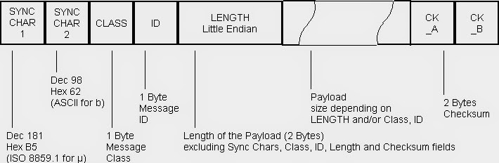

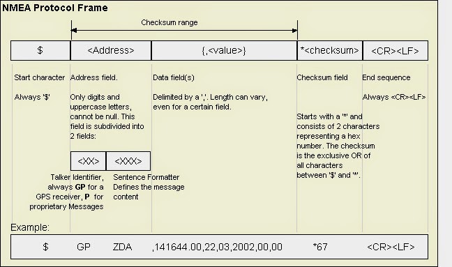

Tipos de Protocolo
El modulo Ublox LEA-6 se puede usar dos tipos de protocolo:
NMEA: Los mensajes de este tipo son enviados por el GPS que están basados en NMEA 0183 Versión 2.3.
Las Características de mensaje es la siguiente:
UBX: Es un protocolo para transmitir datos del GPS al host de la computadora, utilizando el protocolo UART.

 * @brief		Funcion que envia datos al GPS Ublox
 * @param[in]	*data: Puntero donde localiza el arreglo de datos del NMEA de Ublox
 * @return 		None
void UbloxInit(void){
	uint8_t c=0;
	delay(500);
	for(c=0;c<6;c++){
		UbloxSendData((char*)CommandsUblox[c]);
		delay(500);
 * @brief		Funcion para Eliminar un rango de una cadena de caracteres
 * @param[in]	*str: Puntero donde localiza el arreglo de datos del NMEA de Ublox
 * @param[in]	*p1: Punto hasta donde se quiere eliminar la cadena de caracteres
 * @return 		None
char* GetString(char *ptr2,char *str,uint8_t p1){
	v_=0;
	do{
		(*ptr2++)=(*str);
		v_++;
	}while((*str++)!=',');
	return str;
 * @brief		Funcion para decodificar los datos de NMEA
 * @return 		None
void 	UbloxDecodeNMEA(char *decoNMEA){

	SetClockto100Mhz();
