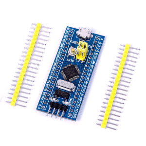

Revivo este post, haber si algún compañero del foro me echa una mano, estoy controlando un linear array TCD1304AP de Toshiba con el STM32F103, ya pude controlar al CCD, mis intentos de usar Arduino fueron nulos pues no hay suficiente RAM (solo 2K) con el STM32 dispongo de 20K de RAM y es más rápido, para programar utilizo el IDE de Arduino 1.6 con el truco para el STM32, lo cierto es que cuando envío el buffer con 3648 valores hacia la PC a 115200 bauds, me toma 3 o 4 segundos, muy lento!, busco un ejemplo de código para transferencia masiva USB con el STM32F103, alguien tiene algo que me ayude?. Aquí el código de envio hacia la PC
Código:
 Enviar datos del buffer hacia PC, por serial port, ¡es lento!
void Enviar_buffer()
  digitalWrite(Led_testigo, HIGH); // Led testigo On
   // Ahora imprimimos al puerto serial
   for (int i=0;i<Num_Pixels;i++)
    Serial.print(i);
    Serial.print(",");
    Serial.println(Pixel_array[i]);
  digitalWrite(Led_testigo, LOW); // Led testigo Off
Gracias
Americo
Yo mismo me respondo:LOL:, ya encontré la solución para hacer la comunicación más rápida::)
simplemente implemento una tasa de bauds muy alta; en el código del STM32, escribo algo así:
void setup()
//Serial.begin(115200); ésta es la máxima clásica en el IDE Arduino
Serial.begin(1500000); ésta es la que implementé
Aqui muestro un video de la aplicación VB para un espectroscopio PC con 3648 pixeles del TCD1304 controlado por un STM32F103, comentado lineas arriba

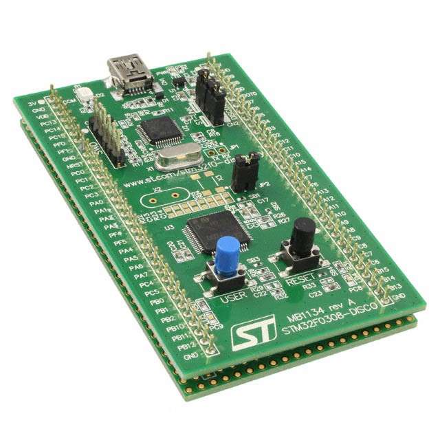

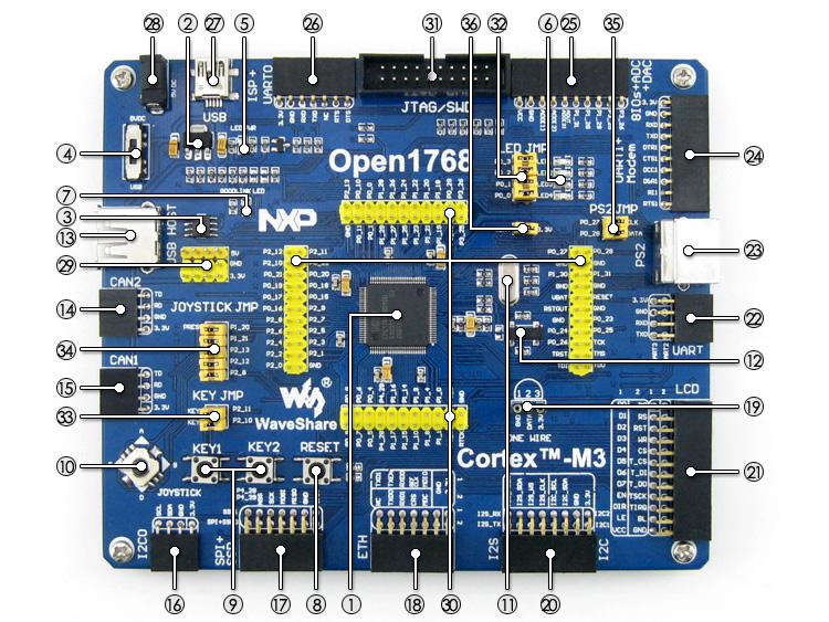

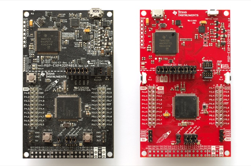

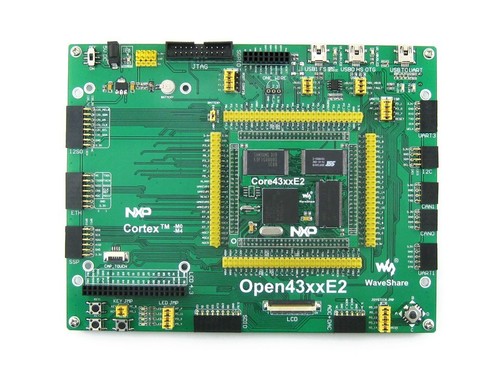

Hola a todos,
Les comparto mas vídeos de tutoriales de la placa FRDM-KL25Z.
He estado haciendo mas ejemplos, solo teniendo tiempo las subire, por ahora me gustaria preguntarles , ¿Que placas de desarrollo o fabricadas por ustedes tienen actualmente? yo tengo las siguientes:
-FRDM-KL25Z
-MSP432
-OpenLPC1114
-OpenLPC1768
-STM32
-DiscoveryF0
-OpenLPC4537
4-3inch-LCD-Ethernet-speaker-ARM-LPC4357-LPC43-Cortex-M4-M0-dual-core-Development-Board-Open4357.jpg
El único IDE que he estado usando es KEIL UVISION 5 modo lite (aunque hay medicina para activarlo) me parece una herramienta muy buena, por la simple razón es que puedo programar cualquier microcontrolador ARM CORTEX Mx.
Tuve una experiencia programando con MCUxpresso, y la verdad creo que es una buena herramienta de desarrollo muy intuitivo, pero a la hora de realizar proyectos empiezas a ver complejidades tales como direccionar el UART con la función printf, y no existe mucha información respecto a eso, entre otras complejidades que tuve (tal ves porque no estuve 100% usando MCUxpresso). Creo que hay ciertas personas que si conocen al 99% el IDE de MCUXpresso y todas sus funciones, pero usando Keil vi que disminuyo la curva de aprendizaje ya que como ya había usado keil para otro micro, al empezar a programar un LPC fue demasiado sencillo por la razón que al importar librerías y definir símbolos fue casi igual que otro microcontrolador de otra compañia.
¡Saludos!

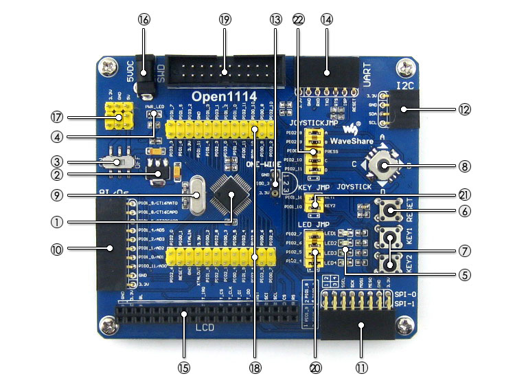

Hola a todos,
En este tutorial vamos a usar una tarjeta de MicroSD con un microcontrolador LPC1114 de la compañia de NXP, ya habiamos realizado algunas practicas halla por los años 2014 :D, pero ahora hemos de regresar en algo muy bueno ya que con esto podemos realizar DATA LOGGER, donde puede monitorear y siempre estar granado datos en la tarjeta.
Para empear necesitamos tener KEIL ya que es mi pan de cada dia, aunque muchos diran que no es bueno, yo digo todo lo contrario, creo que es un excelente IDE para programar microcontroladores de todas las compañias que utilicen ARM CORTEX.
Actualmente esta la version 5.24a con su Pack Installer que nos permite actualizar las librerias de cada microcontrolador de diferentes compañias. Cuando bajas el software de Keil Uvision 5 te pedira registrarte solo es para llevar una contabilizacion de donde y cuales son tus metas al usar la herramienta, al terminar de regitrarte, te enviara a otra pagina donde ya podras instalar el software.
Al instalarse se podra usar por 60 dias en modo profesional, donde no tendras limite de codigo, apaso del los 60 dias se cambiara a modo de evalucion sin limite de tiempo solo que podras debuggear o compilar hasta 32 Kb de ROM (Mas que suficiente para algunos).
Cuando abrimos Keil, nos dirigimos a presionar el boton de Pack Installer para agregar las librerias de los microntroladores LPC11xx.
El codigo mostrado es para poder manejar las tarjetas microSD, se utiliza la libreria de FATfs Junto con la lirebria de perifericos que ya NXP nos proporciona lo puedes bajar aqui.(Baja la version de LPC11U24 para su correcto funconamiento).
Código:
#include "chip.h"
#include <stdio.h>
#include <string.h>
#include "SPI_MSD_Driver.h"
#include "diskio.h"
#include "ff.h"
FATFS fs;         /* Work area (file system object) for logical drive */
FIL fsrc;         /* file objects */
FRESULT res;
UINT br;
char path[512]="0:";
char textFileBuffer[50];
uint16_t data[2];
void __delay_ms(uint32_t time){
	for(uint32_t t=time*500000;t>0;t--);
int SD_TotalSize(void){
    FATFS *fs;
    DWORD fre_clust;
    res = f_getfree("0:", &fre_clust, &fs);  /* ±ØÐëÊǸùĿ¼£¬Ñ¡Ôñ´ÅÅÌ0 */
    if ( res==FR_OK )
	  /* Print free space in unit of MB (assuming 512 bytes/sector) */
      printf("\r\n%d MB total drive space.\r\n"
             "%d MB available.\r\n",
           ( (fs->n_fatent - 2) * fs->csize ) / 2 /1024 , (fre_clust * fs->csize) / 2 /1024 );
	  return 1;
	else
	  return 0;
void Open_Periphericals(void){
	Chip_GPIO_Init(LPC_GPIO);
	/*Funciones para configurar PINs*/
	/*Configuracion de Pines del USART*/
	Chip_IOCON_PinMuxSet(LPC_IOCON,IOCON_PIO1_6, FUNC1);
	Chip_IOCON_PinMuxSet(LPC_IOCON,IOCON_PIO1_7,FUNC1);
	/*Configuracion de Pines del ADC*/
	Chip_IOCON_PinMuxSet(LPC_IOCON,IOCON_PIO0_11,FUNC2);
	Chip_IOCON_PinMuxSet(LPC_IOCON,IOCON_PIO1_0,FUNC2);
	/*Configuracion de Pines del SSP0*/
	Chip_IOCON_PinMuxSet(LPC_IOCON,IOCON_PIO0_9,FUNC1);
	Chip_IOCON_PinMuxSet(LPC_IOCON,IOCON_PIO0_8,FUNC1);
	Chip_IOCON_PinLocSel(LPC_IOCON,IOCON_SCKLOC_PIO2_11);
	Chip_IOCON_PinMuxSet(LPC_IOCON,IOCON_PIO2_11,FUNC1);
	/*Configuracion de Pines de GPIO*/
	Chip_IOCON_PinMuxSet(LPC_IOCON,IOCON_PIO1_10,FUNC0);
	Chip_GPIO_SetPinDIROutput(LPC_GPIO,1,10);
	Chip_IOCON_PinMuxSet(LPC_IOCON,IOCON_PIO1_11,FUNC0);
	Chip_GPIO_SetPinDIRInput(LPC_GPIO,1,11);
	 * Inicializa UART0  a 115200 bps
	Chip_UART_Init(LPC_USART);
	Chip_UART_SetBaud(LPC_USART,115200);
	 * Inicializa ADC  a 400KSPS
	ADC_CLOCK_SETUP_T AdcSetup;
	Chip_ADC_Init(LPC_ADC,&AdcSetup);
	Chip_SSP_Disable(LPC_SSP0);
	Chip_SSP_Init(LPC_SSP0);
	Chip_SSP_Enable(LPC_SSP0);
int main(void){
	SystemCoreClockUpdate();
	Open_Periphericals();
	/*Main Code Here*/
	if( _card_insert() == 0 ){
		printf("-- SD card detected OK \r\n");
	else
		printf("-- Please connect a SD card \r\n"     );
		while( _card_insert() != 0 );
		printf("-- SD card connection detected \r\n");
		__delay_ms(10);
	f_mount(&fs,"",0);
	res = f_open( &fsrc , "Simple20.csv" , FA_CREATE_NEW | FA_WRITE | FA_OPEN_APPEND);
	if ( res == FR_OK )
		/* Write buffer to file */
		for(uint32_t cont = 0; cont<50; cont++){
			for(uint8_t ADC_Cont = 0; ADC_Cont<2;ADC_Cont++){
				Chip_ADC_EnableChannel(LPC_ADC,ADC_Cont,ENABLE);
				Chip_ADC_SetStartMode(LPC_ADC,ADC_START_NOW,ADC_TRIGGERMODE_RISING);
				while(Chip_ADC_ReadStatus(LPC_ADC,ADC_Cont,ADC_DR_DONE_STAT)==RESET);
				if(Chip_ADC_ReadValue(LPC_ADC,ADC_Cont,&data[ADC_Cont]) == ERROR){
					printf("Error\r\n");
				Chip_ADC_EnableChannel(LPC_ADC,ADC_Cont,DISABLE);
			sprintf(textFileBuffer,"%u,%u\r\n",data[0],data[1]);
			res = f_write(&fsrc, textFileBuffer,(unsigned) strlen(textFileBuffer), &br);
			if(res == FR_OK){
				printf("Simple20.csv successfully created        %u,%u\r\n",br,cont);
			}else{
				printf("Simple20.csv successfully created with some Error        %u\r\n",res);
			__delay_ms(10);
	else if ( res == FR_EXIST )
		printf("Demo.TXT created in the disk      \r\n");
	f_close(&fsrc);
	SD_TotalSize();
	f_mount(0,"",0);
	for(;;){
	return 1;
El diagrama es el siguiente:
Se ha adherido algunos ejemplos para que el usuario pueda implementarlos en sus proyectos
https://drive.google.com/drive/folders/0B5PHuBzaImxfbktlVU9wTzJjYkk?usp=sharing
¡Saludos!

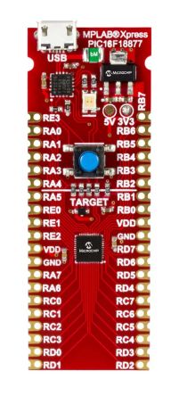

Hola a todos.
Les comparto un tutorial del Microcontrolador PIC16F18877
Actualmente aún sigue en proceso de explicar algunas partes, pero por ahora les comparto el avance.
Google Drive Tutorial
¡Saludos!
