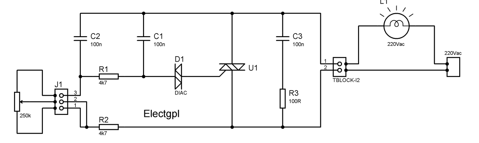

Buenos dias, bueno tengo un gran problemita, me decidi a hacerme unos dimmers para regular los reflectores de 500w de mi patio (en realidad con lampara de 300w), pero resulta que no me termino funcionando en su totalidad.
Siempre los reflectores quedan prendidos al 100%, cuando giro el potenciometro (compre potenciometros lineales) no hace nada. Adjunto el diagrama y la plaqueta que hice.
Bueno ahora la gran consulta, alguien sabe que esta pasando? Ya probé cambiando el potenciometro, cambiando el triac y soldando con disipadores, cambie de lugar de todas las formas posibles las patas del triac (por si a caso de que el datasheet este mal y el gate no sea el pin 3). cambie el diac y cambie de lugar la entrada y la salida.
Ahora haciendo pruebas encontre que entre el gate y la fase que va directo a la lampara hay 220v, y varia a 198 si vario el pote, eso esta bien?.
Si corto la pata del gate deja de prender, pero si saco el potenciometro funciona al 100%, y si pongo un puente en lugar de un pote tambien funciona al 100%, seran los capacitores?, seran las resistencias de 4.7k?
Estoy un poco apurado con esto ya que mañana es el cumpleaños de mi hermana y lo vamos a festejar en el patio y quisiera tener eso hoy.
Desde ya muchas gracias
