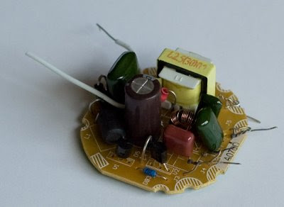

Los diacs están en todas las lámparas de bajo consumo grati$
Es el azul !

Y mi sorpresa fue que mientras reparaba una lámpara de esas...ahí también lo encontré!!!!:cool:

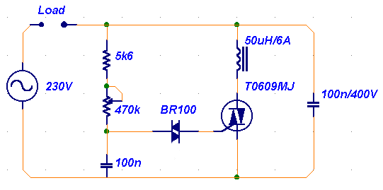

Que tal comunidad, soy nuevito en el tema de la electronica, la cuestion es que quize comenzar ensamblando algo poco costoso y practico para el uso hogareño. Ensamble un dimmer extraido de un tutorial del youtube...
El dimmer funciona pero su capacidad oscila entre los 0 a los 150v, reemplazando la resistencia de 10 k por una de 1 k (la que protege al potenciometro) logre que abra hasta 180v, pero esto no es una verdadera solucion, ya que pongo en riesgo el potenciometro y aunque quitara la resistencia no llegaria a los 220 v, lo unico diferente que utilice en mi circuito es el triac, en vez de el bt136 utilice el tic226 d. me pregunto si poniendo una bobina entre la pata 2 del triac y la resistencia que de 10 k, lograré levantar la abertura del dimmer.
Desde ya muchas gracias y perdon por las molestias!!!
Son dos triac bastante diferentes , el BT es de disparo en los 4 cuadrantes y gate sensible , el TIC , sólo dispara en 3 cuadrantes y no tiene gate sensible
Probá de agrandarlo un poco el capacitor a 150 nF.
Me gustan mas con doble constante de tiempo , probá :
Para la próxima le sacas una captura al diagrama del video y la subes . . . no es justo que tengamos que ver medio video hasta encontrar el diagrama y poder ayudarte ¿Entendés?
Si te referís a ésto es para evitar ruidos eléctricos y proteger al triac en cargas inductivas cómo taladros o ventiladores de techo , nada tiene que ver con el disparo del gate.
