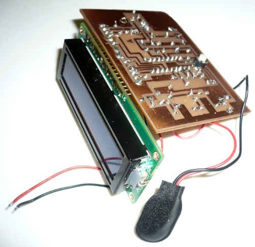

Ya te arrepentiste Anthony? Yo estoy dispuesto!!! tengo el dinero haciéndome hueco al bolsillo, pero antes quiero estar seguro que Uds. que son mas conocedores, tienen la idea clara de cómo adaptarlo al frecuencímetro de ik3oil que es el que tanto le gusta a Anthony y a mí. Aquí una foto de mi frecuencímetro:
Vamos amigos, que me urge probar mis aparatejos en VHF...
e adaptado con éxito un divisor x256 como el mb506 lee todo lo posteado ,revisa el asm en la lineas donde dice prescaler y en ves de 50 prueva con 256 o pon el numero de el prescaler que consigas

haora te toca trabajar avos un poquito amigo los ams son todos similares el que te gusta avos y del que arme yo ,
todabia no termine el pcb pero cuando lo tenga lo subo

No, no me arrepenti. Estoy buscando las formas de resolver lo del prescaler antes de meter todo en la caja metálica que arme. Lo que necesitas es el prescaler,en cuanto lo tengas te ayudamos paso a paso para que lo instales en el frecu de Francisco IK3OIL
Eso mismo, necesito el prescaler, tu conseguiste alguno? lo digo porque estoy dispuesto a hacer el intercambio con @superpower y el MB506, porque por aca no hay ni un prescaler, y he ido a comprar con una lista de 15 y nada.

Hola foristas les cuento que yo arme este frecuencimetro http://www.hpcc.ecs.soton.ac.uk/~dan/pic-fc1/index.htm con un prescalerq no me acuerdo q codigo tenia pero se me quemo el prescaler ahora solo cuento con prescalers de 256 el sp4541 y el codigo esta para uno de 64, me preguntaba si alguien me prodria ayudar a modificar el codigo para que funcione con el de 256 ya que e intentado compilarlo y nada es que que es un buen frecuencimetro lo use por mucho tiempo aunque algo lento pero se modifica la base de tiempo
nomas subí el código fuente si esta en asm te ayudo
lee que ya explique como adaptar el programa para el prescaler
