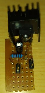

Por un lado, debo tener lo que aquí llaman "síndrome de diógenes", a todo le veo una utilidad. ¿Por qué lo digo? No quería modificar esos altavoces de PC, por si en un futuro le podían servir a alguien (estoy apuntado en una app de regalar cosas, llamada "Gratix"), Pero si me había planteado puentearles el control de volumen, dejarlo al máximo, hacer desaparecer el mando exterior, que solo se encuentre el interruptor y que modifique el volumen en el televisor.
Por otro lado, debo tener ansiedad. Siempre que surge la necesidad (oportunidad, posibilidad...) de resolver algo armando un circuito, me falta tiempo para ponerme...y estrellarme muchas veces.
Hasta aquí he llegado.

Ese es tu "amplificador"?
En que punto se alimenta el transistor??
No te puedo responder, lo siento. No sé si sabes que soy de los que vienen aquí a aprender.
Como respuesta, solo te puedo decir que he reproducido este circuito que encontré en internet
Lo que he mostrado antes, en la protoboard, funcionaba. Tal vez me he equivocado en algo al trasladarlo a la placa, no sé si es lo que has visto.

No hace falta analizar ese circuito, solo por el estilo del dibujo no funciona.

La idea era hacer algo con el material que tengo pero, siendo prácticos, te doy la razón. Le "meteré mano" a los que ya tiene, actuando sobre el volumen, y dejará ahí el asunto. Gracias
Por aquí hubo alguien que dijo que no funcionaría. Bueno, de esto sabrá mil veces más que yo...pero está funcionando. Claro, esto es imposible demostrarlo sin un video.
No obstante, he preferido seguir los consejos de DJ T3. Aparte de que sean dos altavoces, en vez de uno, lo ha hecho alguien que entiende y eso siempre es una garantía.
