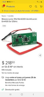

Solo por si te sirve... tengo un rfid de estos y podria apoyarte en hacer pruebas que tengas dudas. (Nunca lo he usado pero parece que es el mejorcito de su tipo)
Se podria poner la antena en la base donde se posara el pajarito... no se... es lo que se me ocurre.

Gracias!! De hecho pensamos en ése, sin embargo ya no me detecta mi Arduino el RDM6300. De hecho, parece ser que los pines que pertenecen al P3 de la hoja de datos adjunta, están mal. PIN 2 y PIN3 son de 5v (DC) y no PIN3 GND. Ya que, me hizo varios cortos a la hora de conectar, quiero pensar que lo quemé, ji ji.

Sorry! Trabaje hasta tarde y me quede dormido...
Vi el sensor y no tiene nomenclaturas de conexion pero parece que tiene un diodo de proteccion intenta verificar si no esta dañado.
Hoy lo conecto y me dices si necesitas algun dato.
Este es el pinout:
