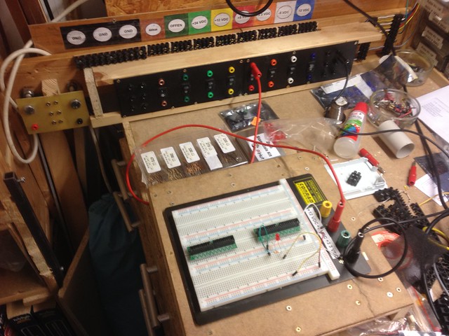

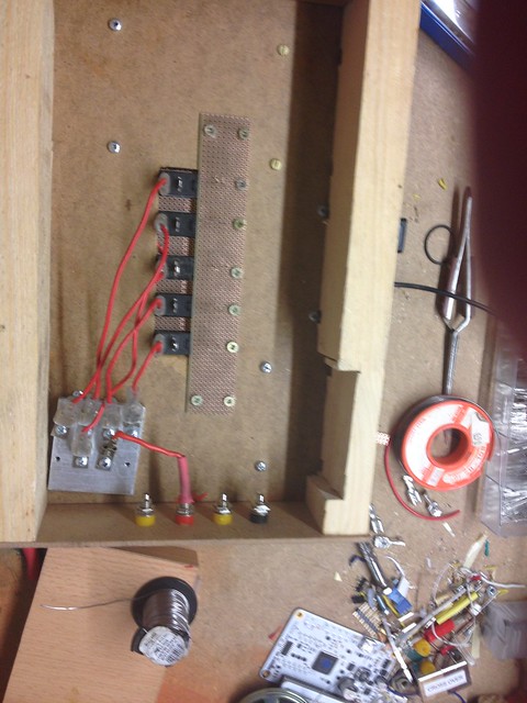

Para hacer la lectura del hilo mas amena voy poniendo fotos. esta foto muestra como la tensión de "-12 VDC", color verde, no solo es conectada con el interruptor, sino para esta tensión ya he creado el cableado que conecta 5 de los bujes atornillables relacionados con la tensión de "-12 VDC", sino ya también al listón de bujes atornillables sobre la misma tabla del panel haciendo así posible el remover el panel poniendo todas las conexiones de alimentación allí! Igualmente he decidido poner una segunda tabla sobre los bujes atornillables ocultando así todo el cableado que aquí está hecho completo solo para la tensión de "-12 VDC"! He decidido hacer el enchufe del cables de los bujes atornillables al buje banana de tal modo que tenga un enchufe adicional. Así me guardo la posibilidad de extender el panel agregando bujes banana para las tensiones. Para hacer imposible cortos accidentales he puesto un enchufe con su protector sobre este enchufe macho adicional, lo que oculta la parte conductiva. Haciendo esto me resultó que debo poner fusibles en las alimentaciones eléctricas antes de conectar estas al listón que aparece en esta foto.
A ver que solución le encuentro! Ideal sería un fusible que salte y se pueda cerrar después de quitar un corto de la línea. Debe ser un fusible de reacción rápida y creo que debe tener un valor entre 6 A y 10 A.

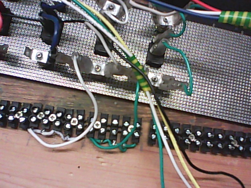

Sigo con mucha falta de auto motivación trabajando en el cableado del panel. En esta foto pueden ver el cable con el cual conecto los 5 enchufes atornillables al buje que está después del interruptor. Es un trabajo muy tedioso pues tengo que ir poniendo el alma del cables al aire, sin el aislamiento, para cada uno de los 5 enchufes. El primero es sencillo, solo dejar libre 1 cm y aplicarle estaño. Para los próximos 4 enchufes requiero 1 cm del cable aislado, luego 2 cm para crear una "punta" de 1 de largo y aplicarle estaño para poder fijarlo en su enchufe y al otro cabo del cable de 25 cm de largo otro trecho de 1 cm de largo con estaño al que aplico el enchufe hembra para conectarlo al buje banana. uso el tipo de enchufe que ofrece un enchufe macho adicional, como el que pueden ver en una foto de mi contribución anterior.
Así no solo tengo la "toma" para conectar la LED RGB, sino adicionalmente la posibilidad de ampliar el panel con bujes banana hembra adicionales.

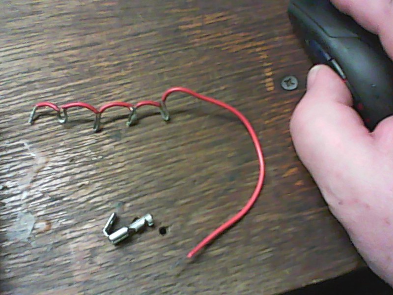

Esta foto muestra el cable que usaré para los +5 VDC antes de aplicarle el estaño.
Esta foto muestra el cableado completado para los "-12 VDC" y los "-5 VDC". Si miran con exactitud pueden ver los retos. Si miramos con detalle el cable blanco que suministra los "-5 VDC" a los bujes atornillables y conecta con el enchufe "macho" izquierdo se alcanza a ver el enchufe macho que toca el aislamiento color negro del cableado azul a su izquierda. Para evitar cortos accidentales pongo un enchufe hembra y su "capa" aisladora sobre el enchufe, se podría ver mirando con detalle el cableado verde a la derecha. La próxima foto muestra a que me refiero.
Así evito cortos accidentales y cuando quiera expandir mi panel con bujes banana hembra adicionales usaré este puesto para acceder a la tensión.
No había aún mencionado que otro lugar para cortos accidentales está en el punto donde hay 2 enchufes hembra atornillables vecinos de diferentes tensiones! Allí tendré que poner alguna barrera no conductible que haga imposible tal corto. Miren donde los bujes conectados al cable verde avecinan con aquel conectado al cable blanco! Un resultado de reflexiones sobre este tema me ha convencido que debo usar fusibles para proteger mi laboratorio en caso de corto. Un fusible en cada una de las 8 tensiones! Estoy aún reflexionando sobre mis requerimientos para tal fusible! No solo es definir a que amperaje debe interrumpir el flujo de corriente, sino también si debe ser de reacción rápida, mediana o lenta! Ideal sería usar fusibles que pudieran ser reactivados como aquellos usados en el sistema eléctrico de mi casa! Verdad que soy extremo en esto!
Bueno, finalmente el cableado para los bujes del panel y las 5 conexiones atornillables para cada tensión está hecha!

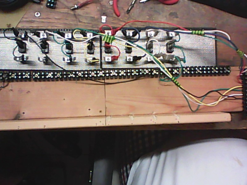

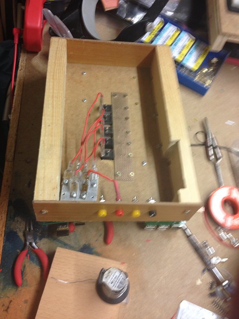

La primera foto muestra el cableado para los 8 pares de bujes con sus interruptores y las conexiones atornillables relacionadas. Finalmente encontré el ánimo y un camino viable para alimentar cada una de las 5 conexiones relacionadas a cada una de las hasta 8 tensiones para mi laboratorio electrónico. Mis objetivos eran hacer lo imposible que allí pueda ocurrir un corto. Así entre cada 5 conexiones atornillables hay una tablita de madera, hubiera preferido baquelita, que separa de forma garantizada que cables con diferentes valores de tensión puedan tocarse Cada bloque de 5 conexiones junto con su cableado están en una cajita! Para estabilidad mecánica puse una varilla en la cual encajan las tablitas! Finalmente, cuando esté verificado que todo está bien una tabla cubrirá esas cajitas haciendo imposible que algo caiga allí y cause un corto!
La segunda foto muestra en detalle 2 de esas cajitas!
Menciono que todo esto está relacionado a dar acceso al polo "positivo" de la tensión, todas tienen una tierra común que aún no aparece! Pongo "polo positivo" en comillas pues para las tensiones negativas, -12 VDC y -5 VDC estas también aparecen aquí!
La tercera foto muestra el panel montado en el dispositivo! La tabla que cubrirá las cajitas dejará el tornillo para fijar conexiones accesible y pienso cubrir la tablita con gráfico que en los colores sea como el cableado y muestre el valor de la tensión!

Hola amigos, finalmente me estoy aproximando a tener mi entorno, mi taller electrónico listo para empezar con la parte experimental!
Aquí pueden ver mi flamante panel de alimentación eléctrica de mi laboratorio. No está listo, pues quiero experimentar con el Raspi ZERO para monitorear las tensiones, las corrientes de cada tensión y poder ver esa información en una ventana de mi PC. Con los letreritos de color, cada correspondiente al color de los bujes.
También quiero poner una LED RGB junto a los bujes y hacerla iluminar con el mismo color correspondiente a la tensión. Así que cuando activo el interruptor de uno de los bujes la LED RGB se iluminara en el color correspondiente. Ademas quiero poder controlar los PWMs de esos LEDs RGB. Para ello me compré en la China 2 placas, cada una pone 16 PWM. 3 PWM para regular los 3 colores de cada LED, da un total de 8x3 = 24 PWMs1 la Raspi Zero irá instalada en el panel.
Ademas quiero experimentar la mejor forma y aprenderla a realizar de realizar un fusible electrónico. Para ello la ZERO estará monitoreando la corriente de cada una de las 8 tensiones disponibles usando el RSon del MOSFET. Si la corriente sobrepasa algún valor que pueda definir libremente, entonces interrumpirá el circuito terminando la alimentación eléctrica de la tensión correspondiente.

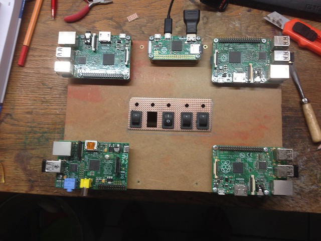

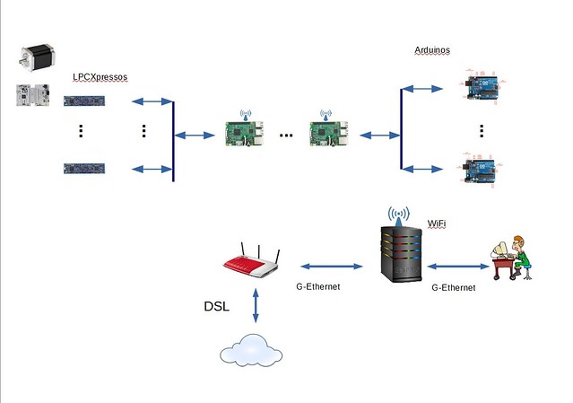

Aquí mi módulo para las placas Raspi que tengo, A+ (creo que es una), B+, ZERO, Raspi 2B y Raspi 3B. Los 5 interruptoresson para poder encender y apagar las 5 placas Raspi. Me falta un interruptor y en los huecos redondos pondré una LED roja. En la primera foto pueden ver lel módulo con la protoboard, donde me decidí por una resistencia de 270 R para las tensiones de 5 VDC con las que alimento las placas Raspi. Cada placa Raspi del módulo viene con un módulo wiFi, la Raspi 3B ya viene con el WiFi integrado.
Allí lo primero que haré es implementar la comunicación por WiFi con todos los trucos de seguridad, al menos con muchos de ellos! Al momento estoy operando mi PC con Ubuntu 16.04 TLS. Allí tengo el problema que no funciona el WiFi! Estos investigando el porque entre búsquedas en el Internet, recomendaciones de usuarios y el estudio de mis libros sobre Raspi. Publicaré lo que aprendo en este paso a paso!
Quiero mencionar, que porque a razón de mis primeros experimentos comunicándome con una placa Raspi por la red local y usando la nube, de algún modo que no entiendo lo suficiente aún para dar detalles aunque asumo tener una noción de las causas y las posibilidades de evitar que mi PC se vuelva a ser inutilizable debido a ataques exteriores. En mi PC tenía Windows 7 Ultimate 64 bits. Actualizándolo a Windows 10 me recupero mi PC.

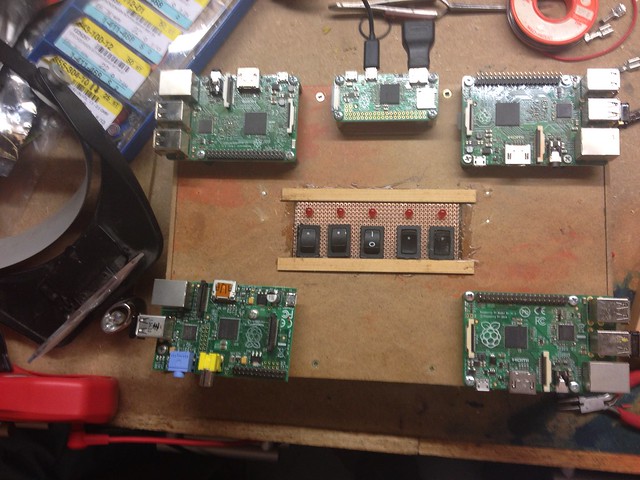

Bueno amigos, siguiendo mis trabajos en el taller, aquí la foto actual del módulo de placas Raspi.
Primero pueden ver que finalmente encontré un quinto interruptor completando así estos para encender y apagar las 5 placas Raspi. Segundo pueden apreciar que he insertado los 5 LEDs rojos, que se iluminarán siempre cuando el interruptor cierra el circuito y alimenta la correspondiente placa Raspi. Para evitar que los trabajos que aún tengo que hacer por abajo del módulo arranquen la placa con los interruptores y LEDs de la placa de madera, usé 2 listones para reforzar el pegamento de esta placa a la madera. Visualmente esto se ve horroroso, por lo cual las volveré a quitar al final de los trabajos.
esta foto del módulo visto de abajo muestra 4 bujes que actualmente tengo insertados en la pared lateral del módulo. El negro, como debe ser, lo conectaré a la tierra del panel, los 2 amarillos por ahorra quedan sin utilizar. Debido a mis problemas de salud y la fascinación que me da el reflexionar sobre estos trabajos cuando estoy incapacitado, reflexiono bastante sobre el como realizar el siguiente paso para solucionar el objetivo de forma lo mas elegante posible. Algunas ideas resultan de reflexionar pasos anteriores.
Vayamos por pasos:
Los maderos gruesos usados en el módulo con ese recorte al que ven a la derecha, no tiene otra razón de ser, que el listón adecuado que tenía en mi inventario en otro uso pasado recibió aquel recorte que no tiene razón especial de ser aquí, fuera de no molestarme. Lo mismo ocurre con la pieza de aluminio que usé para distribuir los 5 VDC del buje de la pared lateral a los 5 interruptores. Resulta, que reflexionando sobre la opción de alimentar 3 tensiones diferentes al módulo gracias a los 3 bujes adicionales al de tierra en la pared lateral, esto también me brinda la oportunidad en un futuro uso del módulo tener que llevar diferentes tensiones a los 5 interruptores disponibles! Si por ejemplo modifico este módulo en un futuro para combinar no 5 placas Raspi, sino de reemplazar alguna contra el kit de evaluación para operar motores de paso:
Entonces necesitaría 3.3 VDC y 12 VDC o 24 VDC o valor de tensión mayor. §.§ VDC para placas que requieren 3.3 VDC y para alimentar el motor de paso, 12 VDC, 24 VDC, o mas. De allí resultó de mis reflexiones al ver la foto del módulo visto de bajo anterior en este hilo, que debo proveer mínimo 3 chapas a las cuales cada una sería alimentada con otra tensión y gracias a los enchufes de los cables que conectan los interruptores a la única chapa actual ( 5 VDC) podría conectarlos a tensiones alternativas!
De allí resulta que usaré listones de aluminio de 3 mm de grosor, para aplicarles las mismas 6 tomas usando igualmente huecos con rosca M 3. Estos listones estarán alineados al lado izquierdo. Pero de allí resulta que ahora también estoy reflexionado como realizar los circuitos a la derecha de los interruptores! Actualmente los 5 LEDs rojos incrustados en la placa de huecos tienen sus patitas pasados por sendos huecos de la segunda placa de huecos que ven aquí en la vista de abajo!
De cada conector de los interruptores a la derecha hay una bifurcación!
Una línea conecta a tierra en serie con el LED rojo y la resistencia que limita el flujo de la corriente por el LED. Al momento tenía previsto usar resistencias de 220 R, pues de allí resultan los LEDs rojos iluminados con una intensidad que me gusta. La corriente será de unos 12 mA. Si aplico tensiones mayores a los 5 VDC de ahora, 12 VDC, 24 VDC o mas, el valor de la resistencia será muy bajo resultando en un flujo de corriente excesiva, lo que exige que pueda incrementar el valor de las resistencias.
La otra línea que resulta de la bifurcación tendrá que ser conectada al cable, el cual tiene el conector microUSB insertado en la placa de un Raspi. ese cable pasará por un hueco de un diámetro lo mas pequeño posible al lado superior del módulo. Esos cables, cada uno, tengo que conectarlo a tierra y a la tensión que viene del interruptor correspondiente.
Como debo diseñar los circuitos del lado de abajo del módulo para apoyar las opciones y necesidades que acabo de listar? Se suma a esto, que el soldar la resistencia a una de las patitas del LED y luego aislarlas usando un tubo que se contrae por calor, no resulta en algo mecánicamente estable! Allí sale a luz la limitación tan molesta que me dan mis problemas de salud. Hoy por ejemplo no pude hacer nada. Esto debería ser sencillo de hacer, pero me resulta tan difícil. Gracias a Dios mi pasión por mi afición siempre me da el impulso para pelear por sobreponerme y seguir con ánimos positivos.

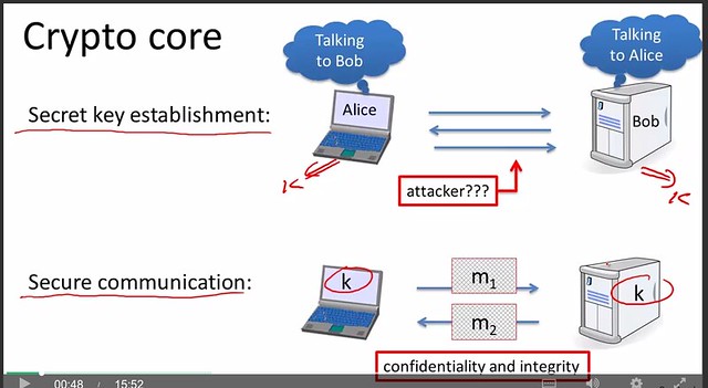

Este gráfico de forma que considero elegante y sencilla presenta que es el entorno en el cual la criptografía cumple su función en proteger comunicaciones.
En esto de la criptografía y en la comunicación se denomina el partido que quiere iniciar y mandar datos como "Alice", en breve "A" y el destinatario de tales datos "Bob", en breve "B". El dato se denomina como mensaje (m) y la llave usado para proteger el mensaje "m" se denomina como "k".
También se indica en este gráfico, que "A" y "B" tienen que tener una llave "k" antes de intercambiar mensajes.
Vemos en el gráfico superior de forma gráfica el interambio de mensajes entre Alice y Bob y se indica donde un posible atacante entra en el juego. El como Alice y Bob llegan a tener una llave "k" secreta y solo sabida por ambos no es presentado aún en el curso. Así que por ahora debemos suponer que Alice y Bob tienen una llave "k" secreta y que sta se utilizará para proteger el intercambio de mensajes "m".
El gráfico abajo presenta 2 términos:
"confidentiality" el contenido del mensaje no es accesible para atacabtes.
"integrity" el mensaje que Bob recibe no a sido modificado y representa el mensaje tal cual Alice lo mandó.
Este gráfico favor solo lo presento como dato adicional y que representa el como un profesional criptólogo aplica criptografía para implementar mecanismos de protección! Los 3 pasos que presenta el gráfico son:

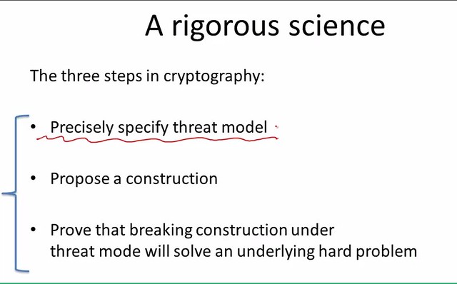

1. Definir exactamente que riesgo queremos combatir.
Esto expresa que para diferentes clases de ataque se requieren diferentes medidas de protección. Un ejemplo evidente es si por ejemplo un ladrón entra al sitio físico donde está el PC de Alice y usando una memoria USB roba el mensaje. O si alguién le prende fuego al sitió físico y destruye el PC de Alice. Limitándonos a aceptar que aparentemente existen también diferentes posibilidades de atacar un mensaje, también a nivel electrónico y en la comunicación damos un primer paso.
El segundo paso para especificar y para nosotros entender que existen tales aspectos para calificar riesgos no mas brevemente los siguientes ejemplos:
a. El mensaje que Bob recibe realmente es el mensaje que Alice mandó, no ha sido modificado.
b. El mensaje que Bob Recibe realmente viene de Alice y no de un atacante.
Especificando los tipos de riesgos de los que me quiero proteger diseño propongo una solución.
Prueba que la solución realmente protege de los riesgos especificados. Para mi, y así claramente limito mis objetivos, yo "diseño" mi protección usando lo que el entorno estándar me ofrece. Me limito a establecer el valor de los parámetros disponibles para la configuración de mis placas Raspi y del PC. Lo que si espero tener al completar el estudio del curso de criptología es tener una noción bastante completa de los tipos de ataques, riesgos que existen y cual función tienen las herramientas que ofrece mi entorno y cuales herramientas existen para cuales riesgos!
Puede que esto les suene confuso. pero yo realmente me espero ganar la noción de una amplia gama de riesgos, de las herramientas de protección que existen, de como configurar estas, conociendo, respectivamente teniendo una noción de las posibilidades de ataques y riesgos que existen. Investigando en el Internet, lo que siempre se vuelve a confirmar es, que los usuarios no usan las herramientas existentes, no las configuran de forma apropiada y no determinan para si mismos de como proceder de forma responsable para reducir los riesgos. Quiero terminar esta configuración por el momento indicando algo que el curso también hace:
Nunca usar métodos de protección "nuevas" inventadas por uno mismo! Existen un número gigante de personas que desde hace mucho tiempo y con muchos recursos, no piensen sino en la NSA gringa estudian los métodos de la criptografía aplicada para encontrar el como poder encontrar un punto débil. Así lo que el curso recomienda es el solo usar métodos estandardizados. estos han sobrevivido años y miles de horas de personas buscando el como atacar exitósamente.

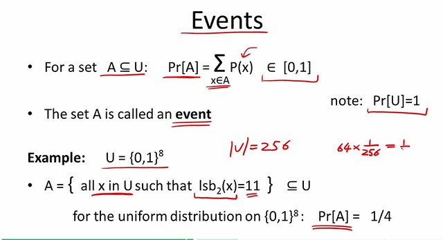

Aquí la imagen del curso. Aquí se calcula la probabilidad de que en un byte los últimos 2 bits tengan el valor de "1,1".
Un byte tiene 8 bits de lo cual resulta que existen 256 combinaciones diferentes de bits en un byte. La probabilidad de todas las combinaciones de bits en el byte sea igual, por lo cual cada posible combinación tiene la probabilidad de 1/256. Eso es lo que el curso llama distribución uniforme. Siendo así miremos el número de combinaciones posibles de los primeros 6 bits del byte:
2⁶ = 64
De allí resulta que 256 combinaciones posibles con los primeros 6 bits pueden tener la combinación de "1,1" en los 2 bits restantes!
64 * 1/256 = 64/256 = 1/4!

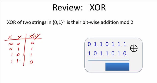

Otra herramienta muy importante de la criptología que permite ver sin entrar en muchos detalles una funcionalidad tipo sistema de como se trabaja:
Es la adición binaria modulo 2. Sabemos que todo dato en la comunicación es una secuencia de bits, de "o" y "1".
A la derecha de la imagen aparecen 2 secuencias de bits, 7, que son de ser sumadas usando "XOR" "[LATEX]\oplus[/LATEX]". la suma aquí se realiza como sigue, de la primera columna a la izquierda hacia la derecha:
"0" + "1" = "1" resulta "1" en la primera columna
"1" + "0" = "1" resulta "1" en la segunda columna
"1" + "1" = "10" resulta "0" en la tercera columna
"0" + "1" = "1" resulta "1" en la cuarta columna
"1" + "0" = "1" resulta "1" en la quinta columna
"1" + "1" = "10" resulta "0" en la sexta columna
"1" + "0" = "1" resulta "1" en la séptima columna
Así el resultado es "1101101"
Asumamos que el renglón superior de la suma representa un mensaje
sigamos asumando que el segundo renglón representa una llave y que la suma representa el mensaje no legible, por lo tanto encriptado.
Repitamos el cómputa de la imagen, pero ahora reemplazando el renglón superior por el resultado de la suma, el mensaje ahora no legible:
1 1 0 1 1 0 1 [LATEX]\oplus[/LATEX]
1 0 1 1 0 1 0 el resultado vuelve a ser nuestro mensaje original:
0 1 1 0 1 1 1

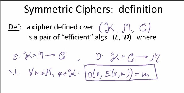

Un cipher consiste de 2 funciones.
La una "E", función para encriptar un mensaje es como sigue:
[LATEX]\mathcal {K}[/LATEX] x [LATEX]\mathcal {M}[/LATEX] [LATEX]\rightarrow[/LATEX] [LATEX]\mathcal {C}[/LATEX]
La una "D", función para decriptar un mensaje, para recuperar el mensaje mandado por Alice legible es como sigue:
[LATEX]\mathcal {K}[/LATEX] x [LATEX]\mathcal {C}[/LATEX] [LATEX]\rightarrow[/LATEX] [LATEX]\mathcal {M}[/LATEX]
Como podemos ver mirando el ejemplo arriba del "XOR" ambas condiciones son cumplidas mereciendo ser llamado "cipher, es mas "cipher simétrico". No entremos en mas detalle, eso es cosa de un curso como aquel que indico mas arriba!
Pero lo que quiero mostrar aún, es el último renglón de la imagen arriba:
" [LATEX]\forall[/LATEX] " es un símbolo que simplemente significa "para todos"
" [LATEX]\in[/LATEX] " es un símbolo que simplemente significa "elemento de"
Por lo tanto los símbolos
" [LATEX]\forall m \in \mathcal {M}[/LATEX], k [LATEX]\in \mathcal {K}[/LATEX] : " significa:
Para todos los mensajes "m" del conjunto [LATEX]\mathcal {M} [/LATEX] y la llave "k" del conjunto [LATEX]\in \mathcal {K}[/LATEX] vale:

Miremos lo que dice esta expresión matemática tomando el ejemplo de los 7 bit y el "XOR":
La ecuación para decriptar un mensaje encriptado que presente arriba:
D: [LATEX]\mathcal {K}[/LATEX] x [LATEX]\mathcal {C}[/LATEX] [LATEX]\rightarrow[/LATEX] [LATEX]\mathcal {M}[/LATEX]
Esta ecuación para decriptar un mensaje expresa usando el entorno de conjuntos, que no es mas que hablar que cualquier llave "k" vuelta a ser aplicada al mensaje encriptado nos vuelve a dar el mensaje original! Modificando esta ecuación y refiriendo nos a algunos valores específicos reemplazamos las letras en mayúscula escrita a letras normales en minúscula:
D: (k, c) = m
Reemplazamos la "c" en esta ecuación por la otra ecuación donde se encripta el mensaje:
y aplicamos esa ecuación a la misma llave "k" y el mensaje no legible encriptado "c", reemplazando la "c" de nuestra funciòn para un par de valores específicos:
E: k x m = c : c = E(k x m)
D: (k, E(k,m)) = m
Expresándolo mas sencillo:
Si aplicamos a un mensaje no legible la misma llave con la cual fue encriptada volvemos a tener el mensaje original!
Poniendolo en relación a "Alice" que encripta un mensaje "m" usando la llave "k" genera un dato encriptado "c". Bob que recibe "c" vuelve a aplicar la misma llave "k" ahora a la función de decriptar "D" tiene como resultado el mensaje original "m". En el caso sencillo de usar el "XOR", [LATEX]\oplus[/LATEX], tanto la función "E" como la función "D" son la misma función "XOR"!

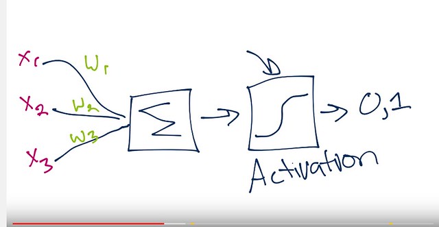

Otro tema muy relacionado al anterior es el de las redes neuronales. En un tutorial en YouTube se puede empezar a meterse uno en ese tema:
Este gráfico de forma muy sencilla muestra de que consiste una neurona informática. La neurona recibe por sus dendritas tuplas de datos que consisten de 2 parámetros:
1 Xi
2 Wj
Para aquellos no familiares con el término tuple una corta explicación. Un tuple es una estructura de datos que contiene un cierto número de parámetros. Aquí un valor "X" digamos por ejemplo que contiene 1 bit que puede tener el valor "0" o "1" y un segundo parámetro "W" que por ejemplo podría tener un valor entre "0" y "1", osea cualquier valor entre "0" y "1". Pero tuplas pueden tener cualquier número de parámetros.
Sigamos. Nuestra neurona podría por ejemplo tener 8 dendritas correspondiendo a los 8 Bits de un Byte. Cada uno de los tuplas por lo tanto contiene un bit de dato y un valor de "w" que podría ser medida de la relevancia, del peso del dato "x". El cajón que sigue suma los resultados de la multiplicación de "x" y de su "peso" "w", por ejemplo "0.5" de las 8 dendritas.
Este resultado es pasado al siguiente bloque llamado "Activation". El caso mas sencillo de un tal bloque "Activation puede ser, dependiendo del resultado de la suma de los valores resultantes de las 8 dendritas es que el valor a su salida es de "0" o "1". Por decirlo de otra forma, un "1" sería que la neurona dispara, pasa su resultado a la salida y "0" que no lo haga.
Esta imagen muestra una "red neuronal". Verdad que ya la cosa se vuelve mas fácil de entender? Los círculos representan las neuronas individuales como el de la imagen anterior. Vemos como "Input", "Entrada" a la red tenemos lo que en la imagen anterior aprendimos, aquí tuplas de 2 valores, x y w. Cada entrada "Xi" tiene una dendrita de cada neurona. Así tenemos lineas de cada Xi a cada neurona j. Aquí denominado como "hidden Layer 1" tenemos una red de 4 neuronas que reciben cada una los mismos valores Xi, aquí 3. Ignoremos por ahora el "hidden Layer 2" y vemos las salidas conectadas a "Output", "Salida".
