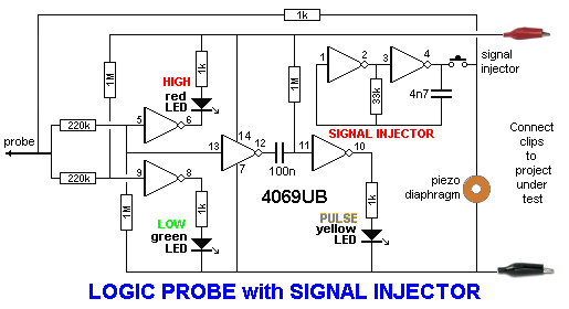

Se puede implementar una punta de prueba muy práctica usando solo un chip Cmos 4069 que trae 6 inversores en su interior , alimentando el circuito y poniendo a tierra las entradas no usadas tendriamos el siguiente circuito que funciona muy bien como punta de prueba Cmos y TTL , lo habia puesto en mi blog junto con otras posibilidades mas sencillas , pero el problema es siempre estar seguro de distinguir una tierra de un circuito flotante , para este caso el uso de inversores cmos dá buen resultado porque tambien sirve para TTL , el circuito y la tabla de funcionamiento es la mostrada.
Mi amigo Jorge:
¿Porqué pusiste 2 inversores juntos?
porqué no solo 1 en medio de los LED's?

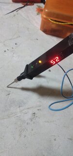

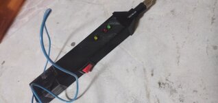

HOLA que tal compañeros del foro.
La otra vez en un cursillo que ando tomando pidieron el uso de una punta lógica, nunca había tenido una ni usado una, así que le pregunte al buen google y me mostró cada cosa que ni en la simulación funcionaba.
Me di cuenta que muchas de las puntas no servia adecuadamente y decidí hacer la mía basado en un diagramita que andaba por ahí basado en 2 transistores.
Lo que requería a mi gusto personal era:
  1. Que cuando estuviera desconectada BIT 1 y BIT 0 estuvieran apagados.
  2. Que cuando estuviera desconectada un led ámbar indicara que no esta conectado a nada.
  3. Que fuera de bolsillo.
  4. Que trabajara de 5v en adelante.
  5. Que trabajara con una batería para evitar conectar a una fuente externa.
Encontré este diagrama que se podía mejorar :
Me gusto la simpleza aparte de que si ambas bases de los transistores si no están conectadas los leds no van a prender.
el diagrama inicial quedaría del siguiente modo:
Lo que restaría seria agregar una etapa que detecte que ambos leds están apagados eso se arreglaría con una compuerta AND que cuando ambos leds estén encendidos el led ámbar encenderá.
El diagrama quedaría del siguiente modo agregando 1 transistor inversor para el BIT 0 ya que es un transistor PNP debe ser invertida la señal.
y 2 transistores en serie que se comportan como una compuerta AND.
El circuito quedo como para chuparse los dedos tal y como lo quería.
el siguiente paso en miniaturizar el circuito a SMD .

Bueno lo siguiente es agregar una batería de litio, un TP4056, un convertidor DC-DC que eleve el voltaje de 3.7v a 5v y como capricho un voltimetro digital miniatura, solo de puro capricho.
el convertidor DC DC lo encontré así: Modulo Convertidor DC-DC Boost Mini IN:3.7v Out: 5-8-9 y 12v Seleccionable
El TP4056 el modulito el mismo de toda la vida:
También necesitamos la punta en este caso use un PLUG DE ALFILER en mi país se llama así no se como se llame en otro país las encontré en google imagines como punta para multimetro
el minivoltimetro barato de toda la vida es el siguiente:
el siguiente paso es dibujar el STL en tinkercad para poder mandar el archivo a imprimir en la impresora 3D.

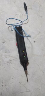

Ya que esta todo es hora de armar el proyecto.
Adjunto los archivos en Proteus 8, Eagle, el PDF para imprimir la PCB y el STL para imprimir la carcasa.
Cualquier cosa o mejora es bienvenida.
  • punta logica.zip
    82.1 KB · Visitas: 21
Hola...Y de esta forma a parte de que el LED amarillo encendería con menos intensidad, también se resuelve con economía de materiales.
Al menos en el simulador :) .
No se...todas las puntas lógicas que conozco se alimentan de la misma tensión que el circuito bajo prueba. Esto es por que los umbrales lógicos dependen de la tecnología bajo prueba y de la tensión de alimentación.
Alimentarlo con 5V fijos impide que se pueda usar con circuitos CMOS a otras tensiones de alimentación.
Si por ejemplo 3.3 V tiene problemas.
Me es suficiente en mi caso de 5 a 12 V.
Sería interesante hacerlo a 3.3 V pero para un alumno promedio serviría bastante, ya que en Internet hay un montón que no sirven.
