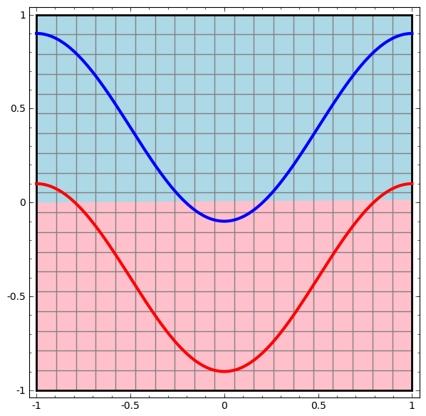

Algo como para empezar a comprender qué son, cómo funcionan las redes neuronales, y por qué están haciendo furor en estos años recientes.
http://www.xataka.com/robotica-e-ia/las-redes-neuronales-que-son-y-por-que-estan-volviendo
En el texto enlaza a:
http://colah.github.io/posts/2014-03-NN-Manifolds-Topology/
Que lleva a este juguetito: http://cs.stanford.edu/people/karpathy/convnetjs//demo/classify2d.html
Espero que resulte instructivo y ayude a decidir a alguien para empezar a leer más en detalle.
