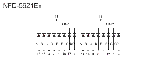

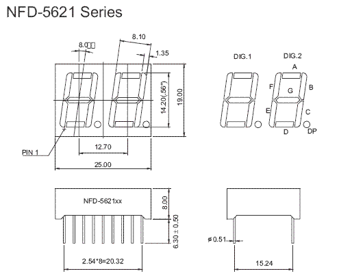

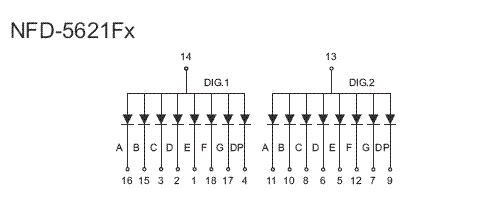

Hola foro, buenas noches =D
La cuestión es esta necesito si tendrán por ahí entre sus curiosidades el datasheet o el diagrama de un Display DOBLE Ánodo Común - Display DOBLE Catodo Comun
Necesito si tendrán la letra de cada pin o el diagrama de cómo hacer la conexión , pero de preferencia me gustaría que por favor pudieran ayudarme en decirme la letra de cada pin saludos y muchas gracias de antemano
Adjunto una imagen del display ya mencionado.

La mayoría son estandar
ánodo
cátodo
De preferencia testealos primero con una fuente de 5 V y una resistencia de 1k.
