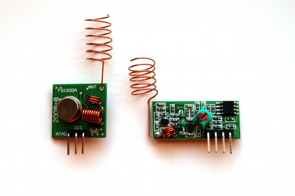

Buenos dias Daniel, las especificaciones tecnicas son las siguientes:
Especificaciones​
Especificaciones técnicas transmisor TX:
  • Voltaje de alimentación mínima: 3 V
  • Voltaje de alimentación máxima: 12 V
  • Corriente de operación mínima: 9 mA (3 V)
  • Corriente de operación máxima: 40 mA (12 V)
  • Potencia de transmisión: 10 mW
  • Frecuencia de transmisión: 433 Mhz
  • Alcance máximo: 200 m
  • Antena recomendada (no incluida): 25 cm
  • Tasa de transferencia de datos: 4KB/seg
  • Modo de resonancia: Onda acústica
  • Velocidad: 10 Kbps
  • Dimensiones: 19 mm X 19 mm
  • Número de pines: 3
  • Modelo: FS1000A
  • Modelo: OKY3381
Especificaciones técnicas receptor RX:
  • Voltaje de alimentación: 5 V
  • Corriente de operación: 4 mA
  • Sensibilidad: -105 dBm
  • Dimensiones: 30 mm X 14 mm X 7 mm
  • Número de pines: 4
  • Modelo: RF-5V
  • Modelo: E21
  • Modelo: OKY3381
El diagrama del modulo fs1000a que saque de internet es el que adjunto
el receptor que utilizo el el que trae el módulo, y viene sintonizado a la misma frecuencia del tx
el alcance que obtengo es de 200 metros al aire libre, la antena es como la de la imagen, tambien probe con un alambre de cobre sin espiras de 17cm segun el calculo de 1/4 onda para la frecuencia, y la distancia de cobertura es practicamente la misma, por lo que quiero acoplar la etapa que adjunto, pero no amplificar la rf, ya que mediendo obtengo la salida del modulo, con una sonda de rf y el multimetro, y la salida de la etapa que adjunte, no hay diferencia.
