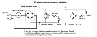

Hola, para este tipo de amplificadores, los transistores sean los 2sc5200 o MJL3281 es muy factible sean falsos....
Personalmente dejé de renegaar probando con el circuito de la figura uno por uno los transistores y cuando son falsos la lámpara prende al toque...pero me resolvió varios dolores de cabeza con estos componentes que por ser tan populares fueron falsificados.
1747355475415.pngInicialmente probaría los transistores de potencia y luego seguiría por emparejarlos que es muy común en las tiendas NO quieran hacerlo, entonces toca comprar una tanda de transistores y emparejar en el taller.
Ver el archivo adjunto 328586Inicialmente probaría los transistores de potencia y luego seguiría por emparejarlos que es muy común en las tiendas NO quieran hacerlo, entonces toca comprar una tanda de transistores y emparejar en el taller.

Hola bueno te respondo por el riesgo o no de quemarlos.
La idea del circuito no es experimental, se basa en simular la condición de trabajo del transistor según los datos del fabricante en su hoja de datos, correspondientes al gráfico denominado AREA SEGURA DE TRABAJO.
Para ello, si tomamos el de los transistores MJL3281 - MJL1302 podemos determinar para 100 voltios que la curva mas desfavorable indica una corriente máxima de trabajo de 1,2 amperes.
Entonces, tenemos que:
V_entrada 120 V de corriente alterna.
V CC entre A y B sería 2*(120*1,4142) / 3,1314...=108 VCC.
La corriente que pasará por el TR es la de la carga y como la lámpara es de 120W entonces son unos 1,11 Amp.
De esta manera, lo que estás controlando es que el transistor además de no ser falso, soporte incluso la corriente maxima con la tensión maxima indicadas segun la hoja de datos.
La idea es que siempre se pueda adaptar el mismo circuito para los diferentes transistores, variando por supuesto la tensión de entrada y la potencia de la lámpara de manera que puedas medir el transistor trabajando en las condiciones de diseño del amplificador dentro de la denominada AREA DE TRABAJO SEGURA.
Incluye un amperimetro en serie con la lámpara para asegurarte que no sobrepasas el 1,1 amp por seguridad.
Incluye instrumentos como voltímetro entre A y B para medir los 100...108 VCC.
Puedes incluir un variac en la entrada de los 120 VCA y vas subiendo de a poco la tensión de manera ir probando el transistor desde 0 a 1 Amp...
