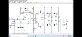

Señor fogonazo disculpe mi ortografía ,los transistores driver también están en el disipador de calor , no entiendo cuándo , se refieren al vinculó , le explicó con ventilación refôrzada ya lo probé y no se quemo , entonces que se debería hacer en este caso ,el transistor de bias es en disipador, será que los tengo que montar arriba de transistor de salida
Vínculo, en este caso sería algo que permita que el calor de un transistor de salida (principal) pase al otro de excitación.
A los transistores de excitación agrégales un disipado INDEPENDIENTE, sin contacto físico con el/los disipadores principales ---> PRUEBA
Señor fogonazo tenía razon ,quite los transistores driver de disipador dónde van los transistores de salida ,y se estabilizó ya no sube el voltage de bias , pero la verdad no entiendo porque pasa eso , el circuito que estoy armando es el de stk 4050V, usted sabe que todo eso va al disipador , porque están metido dentro del mismo empake ,la verda me puede explicar que pasa , porque en el stk no pasa eso
Eso es el "Embalaje térmico" que comenté.
Cuando los drive´r´s comienzan a calentarse conducen mas corriente, esto provoca que los finales conduzcan mas corriente y se calienten mas.
Esto se realimenta a los driver´s a través del disipador y todo va "In crescendo" hasta que algo se quema.

Camarada, algo así es lo que yo pretendo hacer, es casi parecido al diagrama que yo estoy armando.
D
el amplificador que yo le hablo es del STK4050, y vean que es lo mismo pero invertido.
E
l que armó este amplificador dice que funciona, y yo quería hacer algo parecido, pero se calientan los impulsores que alimentan a-los transistores de salida.

El que armó este amplificador dice que funciona, y yo quería hacer algo parecido, pero se calientan los impulsores que alimentan a-los transistores de salida.
Si el que armó dijo que funcionaba tal cual, entonces por qué quieres modificarlo?
Aparte de como te dije, no es solo colocar más transistores en su mayoría.
Y aún sigo sin ver lo que estás haciendo... 🤷‍♂️
