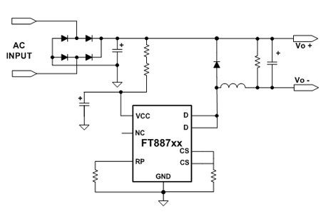

Driver de voltaje ligeramente inferior , servirá para foco led ?
Ese driver es para una sola serie de 8 ~ 12 LEDs de 1w. Si son LEDs de 3V entonces 3 X 8 = 24V; 3 X 10 = 30V; etc...
Eso siempre y cuando la corriente no supere los 285 mA. La tensión de salida del transformador en circuito abierto (Sin los LED) rondará los 100V y no está regulada sino por el efecto de la carga que, reflejada sobre el primario causará la variación del ancho de pulsos, en consecuencia.
Poner una serie de menos LEDs, quedaría sometidos a una tensión muy alta y, en consecuencia, se elevará la corriente a través de ellos y el bloqueo del PWM.
Más de 12 LEDs presentarán una carga muy ligera y el descenso de corriente hará que la tensión se eleve en el secundario y, en el primario se detectará como Sobre tensión que sacará al PWM fuera de los parámetros y también dejará de funcionar.
Todo eso funciona dentro de cierto parámetro predefinidos por el fabricante y muy difíciles de desequilibrar (No es imposible, pero hay que arremangarse y ponerse a trabajar).
Como experimento y aprendizaje tiene sentido.
Por cierto, sobre lo que explicaba que estos drivers necesitan un rango de voltaje mínimo y máximo y no es todo simplificarlo a que un diodo se maneja por corriente, todos, absolutamente todos los drivers de este estilo que han pasado por mis manos, una docena de modelos, son así.
Además de la intensidad, el voltaje SI importa.

Pues definitivamente no se puede sacar estos drivers de los calores para los que están diseñados. El que controla es el IC internamente.
Tienen la pequeña tolerancia esa de modificar la I, y poco más. Si quieres aumentar/disminuir potencia, tienes que cambiar el IC
En esta web puede verse que para diferentes W es el mismo IC cambiando sus dos últimas letras.

¿Qué resultado obtuviste al cambiar el valor de la resistencia Rp?
Perdona la tardanza en la respuesta, he estado fuera.
Pues no hubo variación alguna 🤷‍♀️
Lo probé con un driver de una lampara de 20W.
Su salida original era 55v/240mA
Y con una R de 2'7k
Le cambié la R a 20k
Y siguió dando 55v/240mA
Y ya ahí me aburrí y lo dejé por imposible.
El IC internamente debe de ser quien regule esos parámetros.
Además, como podéis ver en las fotos, que son 3 drivers idénticos, en uno de ellos tiene una R-272 y en los otros tiene R-624
Pero ambos sacan los mismos valores.
Para otros lectores:
Si, ya sę que cambiando los valores de R3/R4 modifico la intensidad que da a los led, pero no es esa la cuestion.
Coclusion:
El driver viene diseñado para el VOLTAJE de salida que indica, máximo y mínimo, y no funciona si te sales de ellos, independiente del tema de intensidad.
