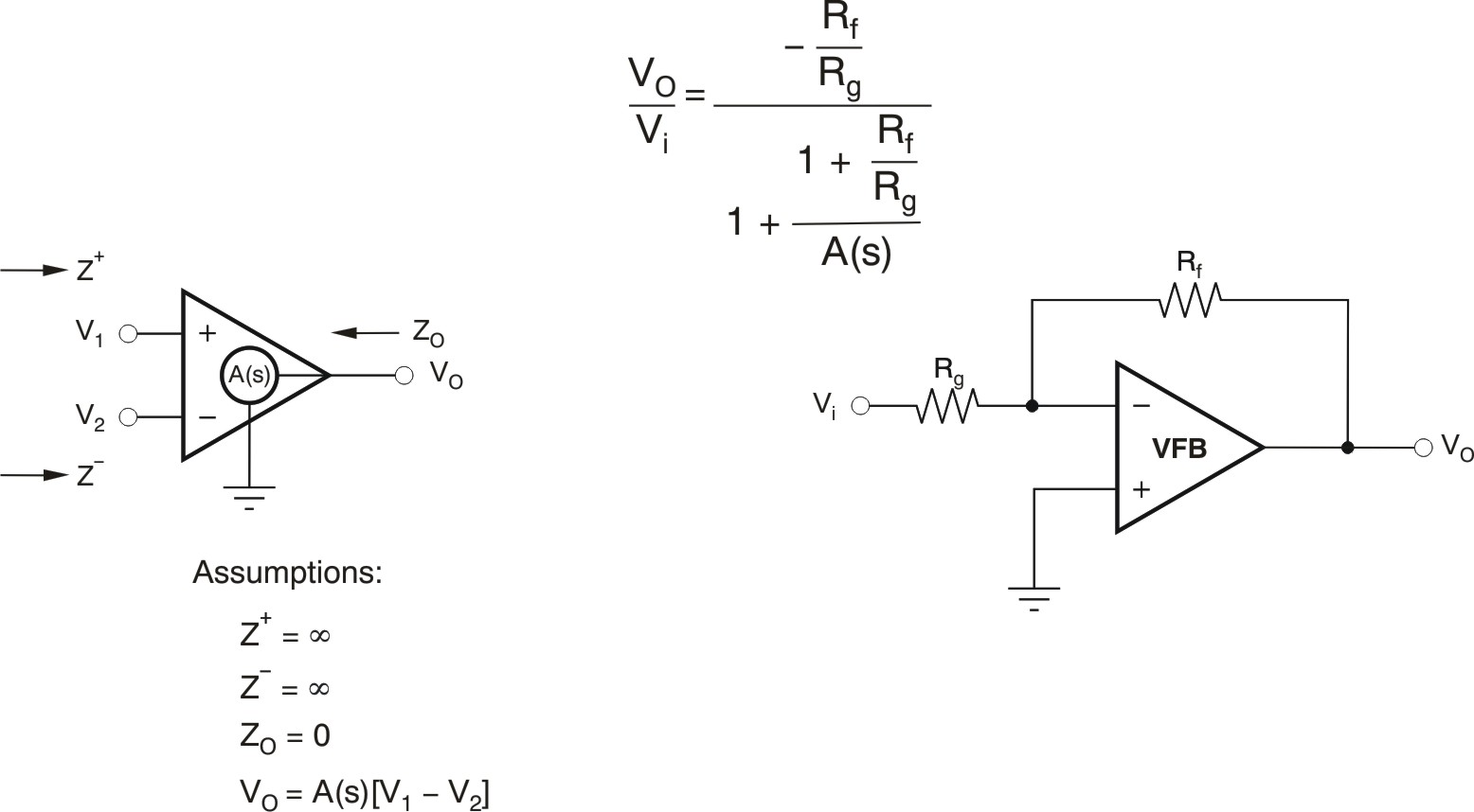

Hola,
Un amplificador de lazo abierto, es un amplificador el cual su salida no esta realimentada con ninguna entrada del AO, en cambio un amplificador de lazo cerrado es el que esta realimentada su salida no??
Digo esto por que en un ejercicio me piden que calcule la salida en lazo abierto del AO, el caso es que me sale pero... no acabo de entender bien lo del lazo abierto ya que como se puede ver en la imagen la salida si esta realimentada con Vn. O cuando decimos lazo abierto no puede haber ninguna fuente en la entrada Vn?.
Se que es un poco liosa mi manera de explicar pero creo que es por que no lo acabo de entender.
Gracias
En lazo abierto, la ganancia diferencial entre canales, para calculos practicos se calcula como ganancia infinita, eso significa que si las entradas de los operacionales tienen una muy minima variacion de voltaje (micro volts de diferencia entre entradas) tendera la salida a irse al infinito.
Comportandose el operacional como un comparador de voltaje, o en terminos matemáticos, funcionara como una funcion signo. Te detectará el signo de la suma algebraica de ambos voltajes.
En lazo cerrado, tendra una ganancia delimitada por la resistencia de realimentacion entre la resistencia a tierra en el nodo de la entrada invertida del operacional.
Sencillo y práctico.
La ganancia seria infinta, solo en teoria y haciendo calculos pero en cada AO es un dato que viene dado por el fabricane por ejemplo para el LM387 especifica una ganancia a lazo abierto de 104dB
Para el LM358 esta en 120dB
Esta ganancia tampoco es constante es para un valor determinado de alimentación y para una carga determinada, por encima y por debjao de esa tensión de alimentación esta ganancia decrece
Por eso por lo gneral se muestran curvas para ver este comportamiento
Otro punto a tener en cuente que el producto ganancia en tensión por tensiión de entreda nuna puede ser superior a la alimentación, por una razón muy simple la salida esta en función de la tensión de alimentación y no puede excursionar donde ya no la hay
Seguro que te piden los valore típicos y teoricos y como se llega a que la ganancia es infinite, porque para cada dispotivo real resulta difernte y esta afectado por los parametros mencionados
