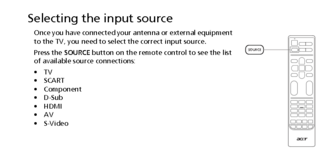

Lo he intentado y no lo consigo. Es un Monitor TV ACER (AT2219MF) No encuentro los driver
Gracias, seguiré su consejo
Por favor, quien consiga los drivers del televisor monitor Acer ACER AT2219MF que los comparta.
El tema es que es más un TV que un monitor según el manual de usuario, y por eso no hay controladores, pinta que a lo mejor si usas su control remoto, le puedes indicar que este en el canal del HDMI, o tal vez sea un problema de la configuración de windows ante esa salida frente a un TV.
Ese botón
Gracias. Creo que la solución está en la PC y no en el Tv
Cuentanos que era si lo lográs remediar, a ver, yo por experiencia, si conecto un dispositivo onda una notebook mediante su salida HDMI a un TV (que no es exactamente un monitor de PC, dado que suele tener muchas más entradas), si no le asigno ese canal, pues no me aparece el Windows para ordenar y visualizar. Si no tienes el control remoto, puedes ir con la referencia de ese TV y hacerte con uno en una casa de controles.
Reinstale Windows 8.1 utilizando desde el principio la conexión HDMI y consegu que el sistema identificará el monitor y problema resuelto. Gracias a todos en el foro
