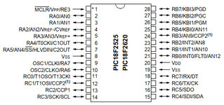

Pues esta es mi duda. Alguien sabrá como programar este Circuito Integrado "PIC18F2620-I/SO".
De principio no sabia que debía programarlo (pensé que solo era de comprarlo y remplazarlo). Hasta que "medio leí" el Datasheet. Porque esta en ingles y no le se mucho que digamos a este idioma (debo tomar algún curso). n_nU
Este IC es de una Fuente de Poder que esta conectada a otra. Por desgracia no entendí mucho del Datasheet. solo que debe programarse con una aplicación llamada "EEPROM" la cual ya descargue. pero no tengo nada mas que eso. imagino que debe haber alguna especie de dispositivo para conectar el IC al ordenador y programarlo.
Dejare fotos de los dispositivos.
Les agradezco mucho cualquier atención, saludos!!!

Lo que necesitas para programar ese microcontrolador es el archivo ejecutable .hex
Ese archivo obviamente solo lo tiene el fabricante del equipo.
Si el microcontrolador no está protegido contra lectura y si no está dañada su zona de datos, lo podrás leer y crear un respaldo.
Aunque la verdad dudo mucho que no esté protegido.
Y olvida ese programa "EEPROM" no sirve para este tipo de microcontroladores.
Para programar los PIC existen varios programadores e interfases, pero para ese PIC es más recomendable usar el MPLAB IPE que es parte de MPLAB X.
El MPLAB X es un IDE (Entorno de Desarrollo Integrado) que te permite escribir el programa para el PIC y otros microcontroladores en varios tipos de lenguaje de programación, y el MPLAB IPE es la interfase entre el usuario y el programador, que puede ser el PICkit3, 4 o 5
Tampoco creo que el fabricante de la fuente de poder te quiera proporcionar el programa o el archivo .hex.
Así que si se dañó el PIC o está protegido, no podrás hacer nada, mas que comprar otra fuente.
Programarlo no es solo cargarle una configuración sino literal generar el programa que ejecutará el chip, lamentablemente si no puedes extraerlo tendrás que hacer ingeniería inversa, ver que va conectado a cuál pin y luego idear la lógica que llevaría el programa para después escribirlo, compilarlo y entonces programarlo.

Pensé que sería un PIC reciente, pero acabo de ver que es viejo, así que puedes usar herramientas menos sofisticadas.
Por ejemplo: el PICkit2 o 3
La conexión del programador al microcontrolador es ICSP (In Circuit Serial Programming)
O sea, del conector ICSP del PICkit3 a los pines correspondientes del PIC. (PGD, PGC, VPP/MCLR, VDD y VSS/GND)
Al presionar el botón Read.jpg debes ver los datos en la ventana "Program Memory" e igualmente los datos de la EEPROM interna, si se habilita su lectura, en la ventana "EEPROM Data".
Si después de la lectura lo que se obtiene son ceros "0000" en todas la locaciones, es porque el PIC está protegido.
Lo cual también se puede comprobar al leer sus fuses, presionando Configuration.jpg
O sea, del conector ICSP del PICkit3 a los pines correspondientes del PIC. (PGD, PGC, MCLR, VDD y VSS/GND)
Al presionar el botón Ver el archivo adjunto 308574 debes ver los datos en la ventana "Program Memory" e igualmente los datos de la EEPROM interna, si se habilita su lectura, en la ventana "EEPROM Data".
Lo cual también se puede comprobar al leer sus fuses, presionando Ver el archivo adjunto 308575

En JP2 se debe realizar la programación, porque al menos por arriba se ve que llega PGC y PGD.
Verifica con multímetro cuales son los pines que dan continuidad con las terminales ICSP.
Así es como los pines tienen continuidad. Ya hice el pedido del Pickit3 y el adaptador. Mas solo encontré estos dos.
Según lo que me has dicho estos deben de servirme en caso de que no sea necesario desmontar el IC. Aun así estoy tratando de encontrar el adaptador para IS´s tipo SMD (nunca esta de mas tener herramientas por si las dudas.) Ahora solo me falta esperar a que estos lleguen y revisar si se puede leer desde la placa tal y como esta.

ahora... ¿Cómo procedo?
No encuentro ningún problema, sean como sean las conexiones solo debes conectarlas a sus terminales correspondientes.
VPP con VPP, PGD con PGD, PGC con PGC, VDD con VDD y GND con GND
Del PICkit3 a la tarjeta es más sencillo porque conectas directamente con los cables Dupont.
En la aplicación solo les das a "Read", luego "File/Export Hex" y guardas el archivo donde quieras.
Si solo se leen ceros, ni caso tiene que guardes el archivo porque eso significa que está protegido.
