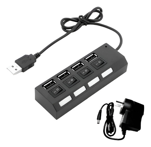

Hola buen día , tengo el siguiente problema , talvez me puedan ayudar , quiero conectar un scanner portátil vía USB a la notebook , lo que sucede es que me gasta mucho la batería la pc ( el scanner tiene batería propia y se puede usar sin conectarlo mediante wifi ) pero yo necesito conectarlo . Mi duda era si cortando los cables interior del usb que corresponden a la parte de la carga , si funcionara eso y si no es así , si hay alguna forma de conectar solo la transferencia de datos o por un lado la transferencia de datos y otra la carga del scanner vía una fuente externa , gracias
Tambien existen uns HUB usb con alimentación externa
Claro , algo así necesitaba , y por ejemplo en este caso el scanner se alimenta de la fuente externa y no de la computadora , pero la fuente externa no alimenta a la computadora ósea no "va para ese lado" ? Disculpa si la pregunta es demasiado básica
El HUB alimentado externamente solo alimenta las salidas de este, o sea que el conector macho que va al PC, no recibe alimentación del HUB.
Ah genial , gracias !
Si el cable usb esta bien hecho, el cable de carga es el rojo.
Ósea que si corto el rojo solo tendría que ser solo transferencia de datos ? ( tengo ahí un cable viejo para probar )
