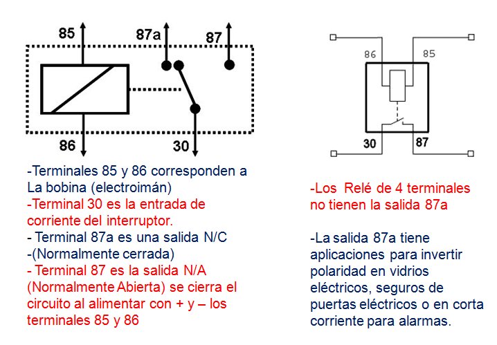

Para una determinada instalación en un coche, según lo que he investigado, necesitaría un relé de 4 contactos, y sería para algo así:
Contacto "a": Negativo
Contacto "b": Positivo bajo contacto
Contacto "c": Positivo de luz de cruce
Contacto "d": Positivo de un aparato nuevo
Para que, el relé, al recibir corriente de "c" (luz de cruce encendida), deje pasar corriente de "b" a "d" (se encienda el aparato que instale).
¿Alguien me podría decir si me vale alguno de estos relés...
Opción 1
Opción 2
Opción 3
Opción 4
... o como entender el esquema de un relé, para mirarlo yo (ya he buscado pero no lo encuentro).
Gracias.
Contacto "a": Negativo > > > 86 - ROJO
Contacto "b": Positivo bajo contacto > > > 87 - NARANJA
Contacto "c": Positivo de luz de cruce > > > 85 - AMARILLO
Contacto "d": Positivo de un aparato nuevo > > > 30 -AZUL
scaled.php
http://imageshack.us/photo/my-images/841/releinversor.jpg/sr=1
Saludos !
¡Muchísimas gracias, DOSMETROS!
Me viene muy bien toda esa detallada información para aprender.
Entonces, si he entendido bien:
Me vale la "Opción 2", dejando el 87a sin usar.
Pero, ya por saberlo, ¿que diferencia hay con la "Opción 1"?
Gracias nuevamente.
