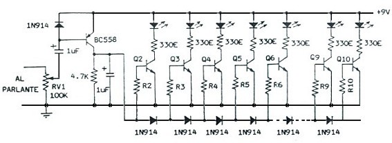

Hola!
Estoy a punto de comenzar este proyecto. Es un Vumetro tipo Array (columna, de 1.20 mts de altura aproximadamente) con el integrado LM3915. En cada salida del integrado, se situarán 3 leds de 3mm y algunos de 5mm tambien, conectados en serie.
El circuito es el descripto en la imagen. Es muy simple. En la entrada de la señal, se acoplará un filtro pasa bajos para causar un efecto mas "movido y agradable". Tiene como fin la decoración. No esta diseñado para mediciones especificas de señal.
Mis consultas son las siguientes:
*Así como esta, debería funcionar bien, no? Los transistores van a ser los PNP BC327, aunque no figuren en el diagrama (no se encuentran en la libreria del Livewire)
*No habrá problemas de consumo por ningún lado, ni daños en los componentes? Sobre el LM3915 me marcaba un consumo de -15,45mA y en el ánodo de los led, -10,5mA.
*El circuito será montado en una placa, pero luego de las resistencias de 100ohm, habrá cables hasta los led, con un largo máximo de 1.2mts (hasta la cima de la columna). Esto no debería interferir en nada, o no?
(En un esquema de la serie Plaquetodo, esta este mismo circuito con un solo led por salida pero sin transistores y recomendaban un largo menor a 9cm. Debido a esta cuestión va mi consulta)
Como ultimo detalle. Estoy muy preocupado con el asunto, ya que lo arme anteriormente, de manera muy similar, y casi seguro que queme misteriosamente el integrado y todos los transistores (BC558).
Sin mas para decir. Espero su pronta respuesta. Este proyecto me es de suma importancia laboral.
Muchisimas gracias de antemano!
Saludos Cordiales
Mariano
PD: Adjunto la imagen y el archivo del Livewire
  • Vumetro lm3915.rar
    3.1 KB · Visitas: 59
No creo que haya problemas por el largo del alambrado. Luego, el valor del resistor de base de los transistores en muy bajo, cámbialos por un valor de algunos 2.2K. Otra cosa, los leds pueden variar en consumo de corriente y por su color, tu usarás colores distintos así que te sugiero hagas la prueba de obtener la corriente min y el VLED que necesita el led para dar un buen brillo (sin llegar a quemarlo) y en base a este valor de corriente y voltaje calculas la caída de tensión en los 3 leds y así calculas el valor del resistor limitador de corriente que tu pusiste de 100 ohms
Hola Electronica Twety
Lo importante es
conocer las características eléctricas de los LED’s que vas a utilizar. No los del LiveWire.
Las características eléctricas del transistor que vas a utilizar. No el del LiveWire.
Las características eléctricas del LM3915. No el del LiveWire.
Una ves teniendo esos datos podemos proceder a calcular todo.
Estás, según se ve en tu esquema, polarizando el circuito de los LED’s con 12V.
3 diodos en serie sería VF1 + VF2 + VF3 = VFT.
Suponiendo que encienden con 20mA.
1 transistor; de este se requiere saber la ganancia para poder calcular la corriente IB que requeriría para que por colector-emisor circulen 20mA para que enciendan los LED’s.
supongamos que tiene una ganancia G = 50. entonces 0.020/50 = 400uA de IB.
Sin embargo ese transistor no creo que sea necesario por lo que se menciona en las hojas de datos del LM3915.
LED current drive is regulated and programmable, eliminating the need for current limiting resistors. The whole display system can operate from a single supply as low as 3V or as high as 25V.
Output current programmable from 1 mA to 30 mA.
Traducido con: http://translate.google.com.mx/?hl=es&tab=wT#en/es/
La corriente del LED es regulada y programable, lo que elimina la necesidad de resistencias limitadoras de corriente. El sistema de visualización de conjunto puede operar desde una fuente de alimentación tan bajo como 3V o tan alto como 25V.
La Corriente es programable desde 1 mA a 30 mA de salida.
Así que si tus LED’s requieren para encender una corriente que esté en el rango de 1 a 30mA. No se requiere el transistor.
Algo de lo largo de los cables entre el circuito y los LED’s también es mencionado en esas hojas de datos.
Vamos a suponer que se utiliza cable calibre 18. de 1.2Mts. de largo.
La especificación AWG para el calibre 18 dice que tiene: 6.3851 Ohms por mil pies.
Si 1 pie tiene Aprox. 30.5cm. 1000 pies serían: 0.035 X 1000 = 35 Mts.
Así que los Ohms por metro serían 6.3851/35 = 0.1825 Ohms.
Circulando 30mA –el peor caso- por un cable Calibre 18 con una longitud de 1Mt. Habría una caída de tensión de: 0.30 X 0.1825 = 0.005475 Volts = 5.5mV. prácticamente despreciable.
Sin embargo en las hojas de datos se menciona algo más pernicioso: el ruido electromagnético que se induciría en esos cables largos. Pero allí mismo dice cómo solucionar ese problema.
a sus ordenes.
así que si tus led’s requieren para encender una corriente sin embargo en las hojas de datos se menciona algo más pernicioso: El ruido electromagnético que se induciría en esos cables largos. Pero allí mismo dice cómo solucionar ese problema.
Creo que este colega tiene razon,pero se soluciona usando cable mallado del bueno,en especial los que se usan para los microfonos que son re aislados.Con respecto a la corriente que manejan estos cables no tendrias problemas porque aunque es bajo puede soportar esta clase de corrientes en miliamperes.
Estos cables estan calculados para que una tension de 1µV a 10mV,en todo la longitud que tiene, no tenga perdidas de tension o tambien llamada caida de tension en todo su recorrido.
Yo hice una instalacion de una consola en un lugar que desde la consola al microfono habia unos 12 metros y no tuve problemas de ruidos ni perdida de tension.
Tenés que hacer lo que dice MrCarlos y no usar transistores ni resistencias ni nada, por que las salidas del LM391X son fuentes de corriente constante y NO son a colector abierto convencionales, así que solo ponés los 3 LEDs en serie por cada salida del LM y listo. Solo tenés que asegurarte que la tensión de alimentación sea suficiente activar los tres leds y sumarle dos o tres voltios extra para asegurarse de mantener operativas en forma correcta cada fuente de corriente.
Otra cosa importante es, si vas a usar el vumetro en modo barra, asegurarse de no exceder los 10 o 12 mA de corriente por que se va a calentar el LM y tal vez vuele. El cálculo de las resistencias de rango y de regulación de corriente DEBE HACERSE CORRECTAMENTE o te vas a comer el chip.
Entonces la idea de los transistores es lo ideal ya que si por cada salida no podes exeder lo 10mA para no destruir el LM391x y sabemos que cada led consume mas de 10mA,aunque segun la configuracion puede ser menos,es mejor colocar un driver para que maneje los leds
Hola Gente!!
Antes que nada, les agradezco por contestar.
Les comento que probé el circuito sin resistencias ni transistores, y la verdad anduvo todo impecable. En cuanto a la corriente de los leds, mañana les confirmo cuanto me esta midiendo. El vumetro va a funcionar en modo barra.
En el circuito, entre el pin 7,6 (puenteados) y el 8, coloqué una resistencia de 1k y de este a tierra, un potenciometro de 10k. Con esto varié la corriente de salida. Estoy en lo correcto?
Lo he usado unos 15 minutos y no he observado calentamiento en el LM3915. Mañana lo compruebo bien.
La unica consulta que me queda seria... como se calcula especificamente esas 2 resistencias de rango?
Muchisimas gracias por responder! Saludos coordiales
