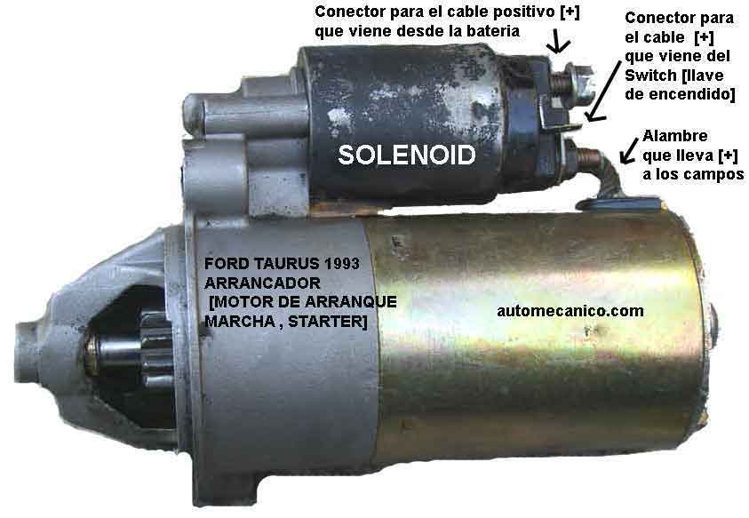

Si uno viera el motor de arranque y su solenoide (Foto) tal vez podría opinar. :rolleyes:

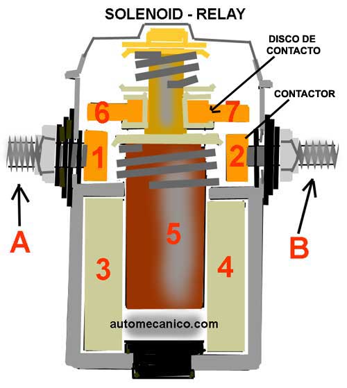

Había unos relés de arranque :
Y sinó un solenoide (chanchita) de un burro de arranque cualquiera :
en la imagen que tienes donde dice "conector para el cable que viene del sw, el amperaje es mucho mas poco del orden de 1 amp, ese es el cable que puedes estender lo que quieras, claro respectando la caida de voltaje
Esa imagen la publico 2M, no es la del motor "Real", y ese tipo de relee puede llegar a consumir unos 25A o mas
Claro , y conmutar unos 400 Amperes a 12 V (y)
Satamente
Para garantizar que los contactos NO queden soldados entre si con esa corriente, el resorte que los abre es bastante fuerte, en consecuencia el electroimán que los cierra debe se potente para vencer al resorte por lo que consume mucho.
señores eso salida que dice 12v a swich se conecta a un relee, que los mecanicos llaman "regulador" como el de la foto y ya a esa bobina de ese relee se estiende el cable. lo que uds dicen es cierto pero en la parte de manejo de fuerza del motor, yo personalmente modifique hace unos años la planta de mi enpresa para que se prendiera desde otro sitio sin ningun problema
