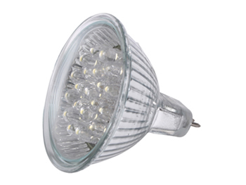

No puedo colocar los leds en tiras, lo que tengo es una bombilla de 60leds...
http://www.online-electronica.com/catalog/images/LAMPL36HQ.jpg
La que tengo es como la de la foto, tipo bombilla alogena de 12V, pero en vez de alogena de 60leds, que tambien trabaja a 12v y consume 3W segun la etiqueta. aunque le he metido hasta 14V y ha funcionado bien durante horas.

Usa el transistor 2n3055 para una bombilla de 12v y 21W justamente lo que me hace falta, a limentar 2 bombillas de led que piden 12v y 3W.
