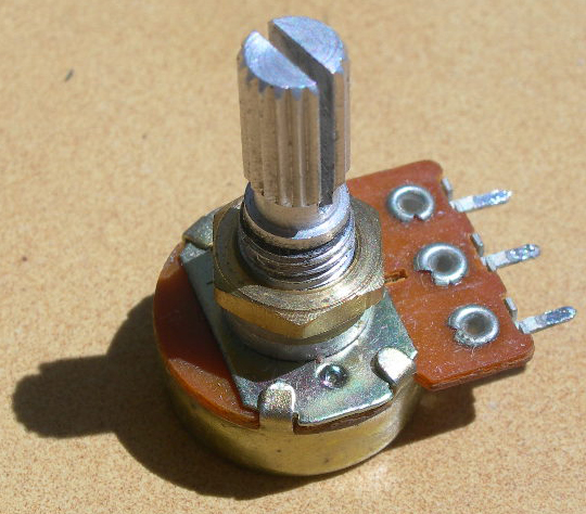

soy nuevo en esto, pero tengo una duda, como haces para variar el voltaje varias el potenciometro independientemente?¿ no hay una manera que se pueda variar el voltaje con un solo potenciometro?¿
para la simetrica se puede usar un potenciometro doble
o sino usa dos comunes
