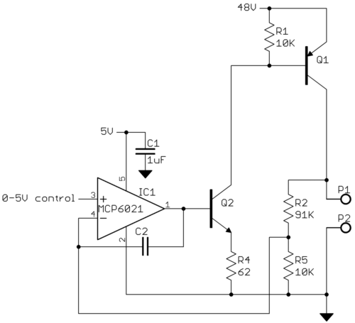

Tenés que usar un PNP o un MOSFET tipo P para habilitar la alimentación.
Con el PNP podrías hacer algo así:
Olvidate del operacional, de R2 y R5, solo usarías Q2, Q1, R1 y R4 lo conectás en la base de Q2 con un valor adecuado y agregás una resistencia en la base de Q1 lo necesario para polarizarlo cuando Q2 sature.

Algo así sería el circuito:
Con los transistores adecuados y sin R4.
