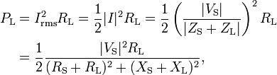

Que alguien me explique por que se perderían frecuencias por una diferencia en el nivel de salida. Y no lo digo porque dude de lo que dices Cacho, solo es que no le encuentro del todo el sentido.
Si mis ideas no me engañan, viene por el Teorema de la Máxima Transferencia de Potencia (en realidad por la transferencia nomás, pero las fórmulas del teorema quedan cómodas) y la reactancia inductiva.
Para variar, en Wikipedia está más lindo explicado en inglés que en castellano este teorema, así que me voy a robar las fórmulas y gráficos de la versión sajona :D
La reactancia inductiva es:
Fuente
Qudémonos sólo con que XL es directamente proporcional a f y a L.
El circuito de la bobina de la guitarra es algo como esto
Donde VS y ZS son la bobina y ZL es la impedancia de carga (la de entrada).
Según la fórmula, la potencia es
Usemos la bobina como una ideal (la resistencia que ofrece no es determinante, sino su reactancia), con lo que RS será 0 y Xs estará dada por la fórmula de más arriba.
Tomemos también a la carga como resistiva (real), lo que nos deja XL=0 y RL será constante.
Con un voltaje constante inducido en la bobina, el numerador se transforma en una constante, RL es constante y XL será directamente proporcional a la frecuencia.
Entonces si XL aumenta (sube la frecuencia) la potencia sobre la carga disminuye, eso es claro.
Si XL representa una parte pequeña del denominador, la variación será despreciable. Para que eso ocurra, el primer término (RL) deberá ser mucho mayor que XL (y los cuadrados ayudan a que las diferencias se agranden).
En un caso real no habrá términos que se anulen, pero serán constantes relativamente chicas, por lo que no influirán en el razonamiento general.
A menos que le haya pifiado, es así. Si alguien encuentra un error, avise con la menor cantidad posible de insultos.
