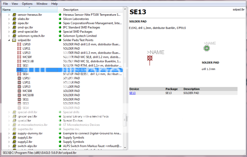

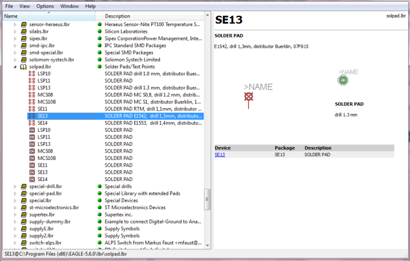

En la librería de componentes se encuentra solpads, los hay de todos los colores, olores y sabores. Que te aproveche.
Recuerda que debes colocarlos en el esquemático y conectarlos.

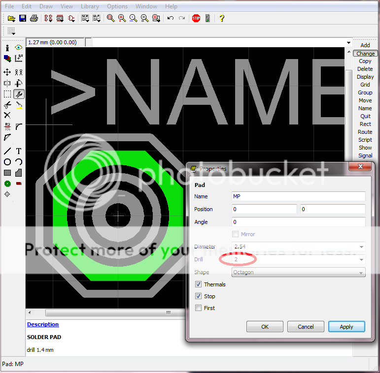

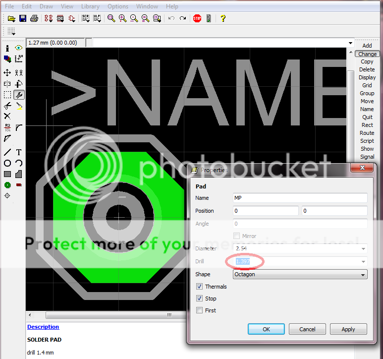

Tampoco hay tantos :p, por ejemplo, si quisiera un pad de soldadura de 1.5 o 2.0 mm para soldar los cables gordos del transformadorr, ¿cómo lo haría?.
Crear un nuevo "device" desde cero en la librería ya sé, ¿pero habría alguna forma de copiar uno ya hecho y editarlo? Por ejemplo, copiar el pad de soldadura marcado y luego aumentarle el tamaño del taladro a 2.0 mm.

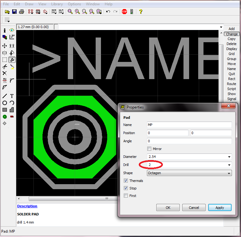

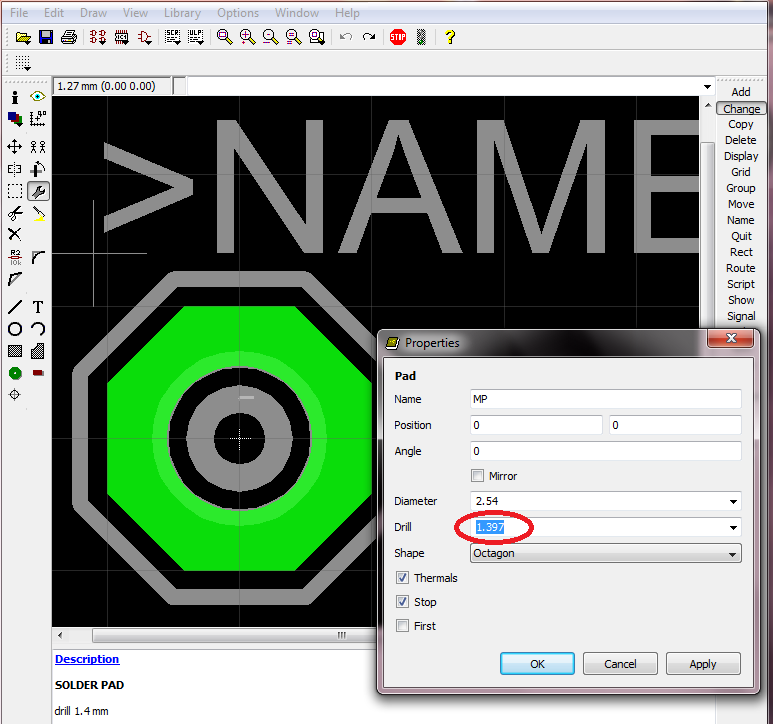

He creado una nueva librería y después de arrastrar el "device" que quiero modificar a esa nueva librería, he hecho lo que has dicho.
Lo que no sé es qué hacer con las líneas y círculos blancos. Creo que eso es solo decorativo (silkscreen), ¿no?
Pongo unas fotos para que se vea la diferencia.
DRILL = 1.4mm (al cambiar la rejilla a de pulgadas a mm salen decimales)
DRILL = 2.0mm (Falta editar la descripción para que diga 2.0 mm y no 1.4 mm como aparece en la parte inferior)
