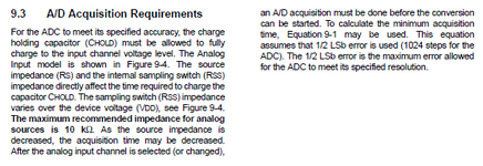

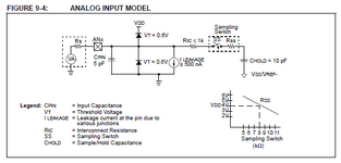

La hoja de datos del 12F683 habla de una impedancia máxima de la fuente de 10k, pero sólo especifica que el valor de impedancia afectaría al tiempo de adquisición del dato, no me dice nada sobre el voltaje.

Hiciste la prueba de poner una resistencia de carga de 10K, para ver si se mantiene o hace lo mismo? creo que esa es la impedancia del adc del pic.
Sin saber mucho del mundo de los pic's, esa entrada adc, es asi permanente o hay que declararla como entrada analogica de alta impedancia?
Y tenes bien hecha la configuración de ese pin para usarlo como entrada al ADC ???
Yo creo que sí, porque cuando conecto el potenciómetro que se ve en el circuito, el voltaje no cae y la salida del PIC funciona como debe. Pero por las dudas podría volver a revisar.
