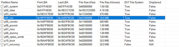

Cómo reparar un volcado con particiones desplazadas.
En ciertos casos nos podemos encontrar con particiones que se encuentran desplazadas, es decir, el punto de entrada suele estar desplazado dos bytes hacia adelante.
¿Qué sucede cuando las particiones se encuentran desplazadas?
Cuando se trata de archivos binarios de los cuales no conocemos ni su estructura ni su contenido, este desplazamiento podría pasar desapercibido, pero cuando conocemos el tipo de archivo y su estructura, será cuando notaremos que no podremos ver su contenido.
Un caso específico son las particiones con el sistema de archivos Ext4.
Este tipo de archivos cuenta con una estructura muy bien definida y con posiciones establecidas de las cuales se obtiene la información del sistema de archivos.
No me extenderé en la explicación sobre el superblock, los inodos, etc.
Vamos a centrarnos sobre la firma EXT, que es la misma para EXT2/3/4.
Esta firma se encuentra en la posición 0x38 del superblock, sin tomar en cuenta los primeros 1024 bytes (0x400) del sector de arranque, o en la posición 0x438 si lo tomamos en cuenta.
La firma EXT o Magic Number son dos bytes con el valor 0xEF53 (Little Endian), por lo tanto, con un editor hexadecimal, los veremos al revés: 0x53EF.
Cuando la partición está desplazada encontraremos que la firma se encuentra en la posición 0x3A o 0x43A contando los 1024 bytes (0x400) del sector de arranque, que no son utilizados y su valor es 0x00.
Como la firma suele buscarse en una posición específica, al estar desplazada se obtendrá otro valor y se dará la partición por inválida.
En estas condiciones, un programa como 7-zip no podrá abrir el archivo, indicando que no se puede abrir como un archivo comprimido.
Esta aplicación tampoco lo puede hacer, al menos no de manera sencilla, ya que se tendría que recurrir a lecturas asíncronas, lo cual lleva más trabajo por tener que usar punteros y alineación de offsets, tanto de posición como de tamaño de buffer.
Nada imposible ni cosa de otro mundo, pero el caso es reparar el volcado.
Esta aplicación nos indica cuando las particiones se encuentran desplazadas...
En la imagen de arriba podemos ver que a partir de la partición p04_res, el resto están desplazadas.

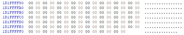

Aquí lo que vamos a hacer es seleccionar los primeros dos bytes y eliminarlos, ya sea presionando la tecla "Supr" o con la tecla de retroceso.
Posteriormente nos desplazaremos hasta el final del volcado y obviamente encontraremos que faltan dos bytes.
Lo que nos resta hacer es escribir con ceros esos dos bytes faltantes para mantener el volcado alineado.
Una vez realizados los cambios, los guardamos y el volcado quedará reparado...

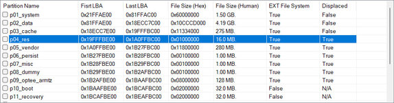

Volvemos a cargar el volcado y ya podremos ver que todas las particiones que estaban desplazadas, ahora ya no lo están.
Con esto ya podremos extraerlas para analizarlas, editarlas o explorarlas con esta aplicación.
Como el desplazamiento no solo pueden ser dos bytes como en este caso, solo debemos contar los bytes que se ha movido la firma Ext4 y eliminarlos o aumentarlos al volcado.
Donde sea que se encuentre la partición Ext4 en el volcado, los últimos números del offset para la firma, siempre deben ser 0x38
Como en este caso, ya corregido el desplazamiento, la firma quedará en el offset 0x19FFFC238

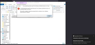

Ese mensaje se debe a que la aplicación está protegida y algunos antivirus detectan al protector como una amenaza.
Esto sucede con varias aplicaciones protegidas, incluso el RT809H también es detectado como virus por estar protegido.

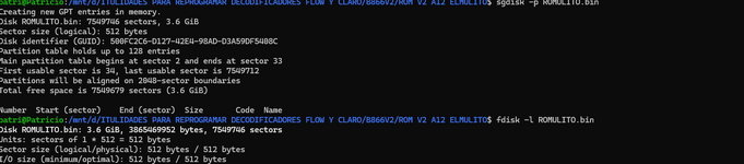

Hola, hermano, me encanta tu aplicación.
Me ha servido mucho para modificar e inspeccionar algunas roms y dumps que uso para TV Box de Android, pero con algunos dumps tengo el error de "header data coult not be obtained".
Tampoco en la aplicación Efixertool que uso para flashear las ROM puedo ver la tabla de particiones.
¿T
endrías alguna sugerencia o recomendación para orientarme? Un saludo.

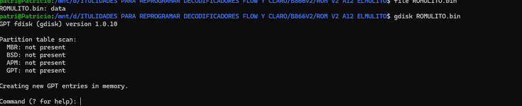

Gracias por la atencion maestro, se agrade mucho el tiempo! aún que no logro poder seguir abriendo ese dump de android 12, que es una rom funcional porque ya la he probado. Pero el dump sigue sin reconocermelo, de paso otros dumps tambien de android 12 los reconoce sin problema

El problema se debe a lo que comenté en el post #15
El archivo no tiene cabecera GPT y la aplicación lo determina como un volcado inválido.
No sé qué sistema de archivos tenga ese volcado, porque tampoco tiene una tabla de particiones que yo conozca.
La cabecera GPT empieza en la posición 512 (0x200) del volcado, o sea, enseguida del MBR.
Se identifica fácilmente porque inicia con "EFI PART" y el volcado que quieres analizar empieza con datos binarios en la posición 0x200
Como desde esa posición se empiezan a tomar los datos, la aplicación no encuentra valores correctos y muestra el error.
La aplicación verifica el valor de la posición 0x20C, que es donde está definido el tamaño de la cabecera GPT, si es diferente a 92 (0x5C), toma por inválido el volcado, ya que una cabecera GPT típica siempre es de 92 bytes.
Descarga nuevamente la aplicación del post #15, ya que actualicé el error mostrado con más detalles.
