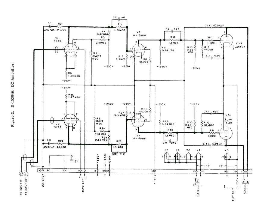

Algunos esquemas y dibujos Y ! ! Datasheet´s ¡ ¡ de los primeros amplificador operacionales (Valvuleros) de la década del 50
Mas información sobre el primer operacionál comercial (Valvular)

300V !!! ¿enonces a cuanto amplificaba?!!!!
Segun el articulo, la ganancia a lazo abierto era 20000, es menor que la ganancia de un operacional actual.
Sobre a cuanto amplificaba? , no eran para audio, estaban destinados a usarse en computadoras analogicas.
