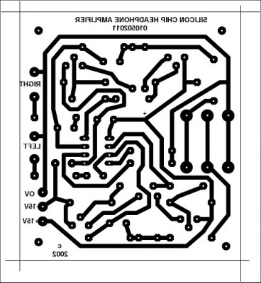

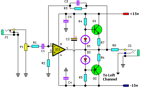

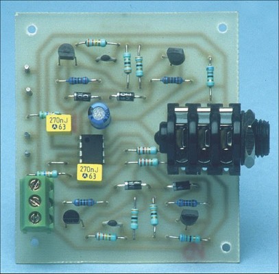

Amplificador de audio para auriculares 8w rms modelo de codigo abierto numero asignado 50102011 paaos
Circuito Esquematico
Foto pcb
LISTA DE PIEZAS
P1 = 50K
R1 = 56K
R2 = 22K
R3 = 330K
R4 = 10K
R5 = 10K
R6 = 33R
R7 = 33R
R8 = 68R
C1 = 0.27uF
C2 = 10uF-35V
C3 = 5pF
C4 = 100nF-63V
C5 = 100nF-63V
D1 = 1N914
D2 = 1N914
Q1 = BC338
Q2 = BC328
IC1 = TL072
J1 = plug enchufe de entrada de audio
J2 = plug enchufe de salida 3.5 mm stereo audifonos
Sugerencia: sugiero que los diodos se trataen de conseguir igual a esa matricula o similares, ya que los diodos de poder son muy "duros" y estos restaria calidad a la eficiencia del circuito y lo peor distorsiones por que tendriamos que romper un umbral mas alto de ruptura en la juntura del diodillo ademas recuerden que por el silicio esperamos 0.3 v y apenas si manjeamos una entrada como minima de .83 volts de entrada y asi que nomas no va.
Nivel potencia de salida= 8W Audifonos 32-36 ohms RL
Sensibilidad de voltaje de entrada= 0.83V RMS for full power
Rango de frecuencia de respuesta= 0.5dB trabajando en un radio de 30Hz y 20kHz
Radio de ruido de la señal =-95dB sin recorte (20Hz to 20kHz) con respecto a la señal de entrada 500mV
separacion entre canales ( CrossTalk ó permeabilidad inductiva aislativa[depende la calidad de materiales que se trabajen]) = -50dB entre 20Hz y 10kHz
Bueno aqui hago una breve descripcion el por que de los trasistores de salida, bueno esos los pongo por ke asi exprimimos la fuente asi tenemos presentes a todo momento el voltaje para poder levantar las bobinas de los audifonos speakers, asi esto nos garantiza la disposicion y suavidad de levante slew rate de la bobina y asi teniendo mas claridad y respuesta hasta en las minimas y maximas frecuencia de alcance, que si hay un agudo por alla de 14 a 20 kilohertz imperceptible por su baja potencia le hagamos prescencia sea perceptible por nuestro oido, asi si es la frecuencia mas baja y la cual le cuesta trabajo llegar limpia y fuerte a nuestro amplificador esta sea amplificada de problemas y nos vamos por alla de 5hz a 20 hz.
pues bueno espero que les guste el sonido de este amplificador y LO MAS IMPORTANTE ESPERO SU MANIPULAION Y APORTE
MI PRIMER MANIPULACION ES:
1. Cambiar capacitor C1 a 1 microfaradio ( capacitor de entrada para poder ir mas alla de 30 hz )
Bueno ese es mi primer aporte aqui en esta pagina y mis primeros posts y espero por favor manipulenlo a ver a donde llegamos.
Pero de veras ire publicando tema a tema hasta dos temas por semana
Byeeeee
Espero ver quien es que le hace la segunda manipulacion
Recuerden que pueden proponer una fuente y seria un como segundo proyecto y el cual igual iriamos manipulando siempre y cuando sea compartido y siga el numero de modelos asignados para nuestros Open Sources
