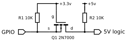

Elevar tensión de salida a 5V
Aun recomiendo canbiar lo transistor por otro mas prolijo a ese trabajo ( 2N2222 o 2N2369 , haora quanto a lo S9018 NO porque ese transistor es especifico para RF y no para andar en conmutación) y incluso no olvidar de bajar lo valor Ohmico del resistor de colector tal como explicado anteriormente en mi post.
Haora si quieres salvar la junción base y emissor dese transistor de conmutación de tensiones negativas , yo recomendo poner un diodo tipo 1N4148 en paralelo con la junción base y emissor del transistor donde lo anodo del diodo es conectado a lo emissor y lo catodo del diodo es conectado a la base.
!Fuerte abrazo!
Att.
Daniel Lopes.
Hola, al circuito que propones, le falta añadir una resistencia que facilite la descarga de la capacitancia parásita que se forma en BE.
Pues la entrada cuando toma un valor cercano a 0V. ambos diodos se encuentran sin conducción, pero la base queda en alta impedancia.
Pero en el modelo equivalente de alterna del transistor tenés una impedancia a masa, la hie.
Pero si, la idea del diodo en anti-paralelo era justamente eso, permitir esa descarga.
