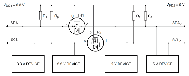

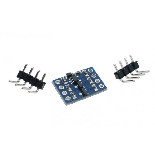

Tengo que conectar el pin Tx de un Raspberry a un Rx de un atmega de 5V sin usar adaptador RS232 entre ellas (la distancia es de solo varios centímetros). Hasta ahi se que no hay problema con poner 3,3V a una entrada pero si esa entrada tiene un pullup a 5V tendería a "tirar" hacia 5V de la salida del Tx del Raspberry. ¿Que resistencia puedo colocar sin que perjudique la salida, 10K esta bien ?
