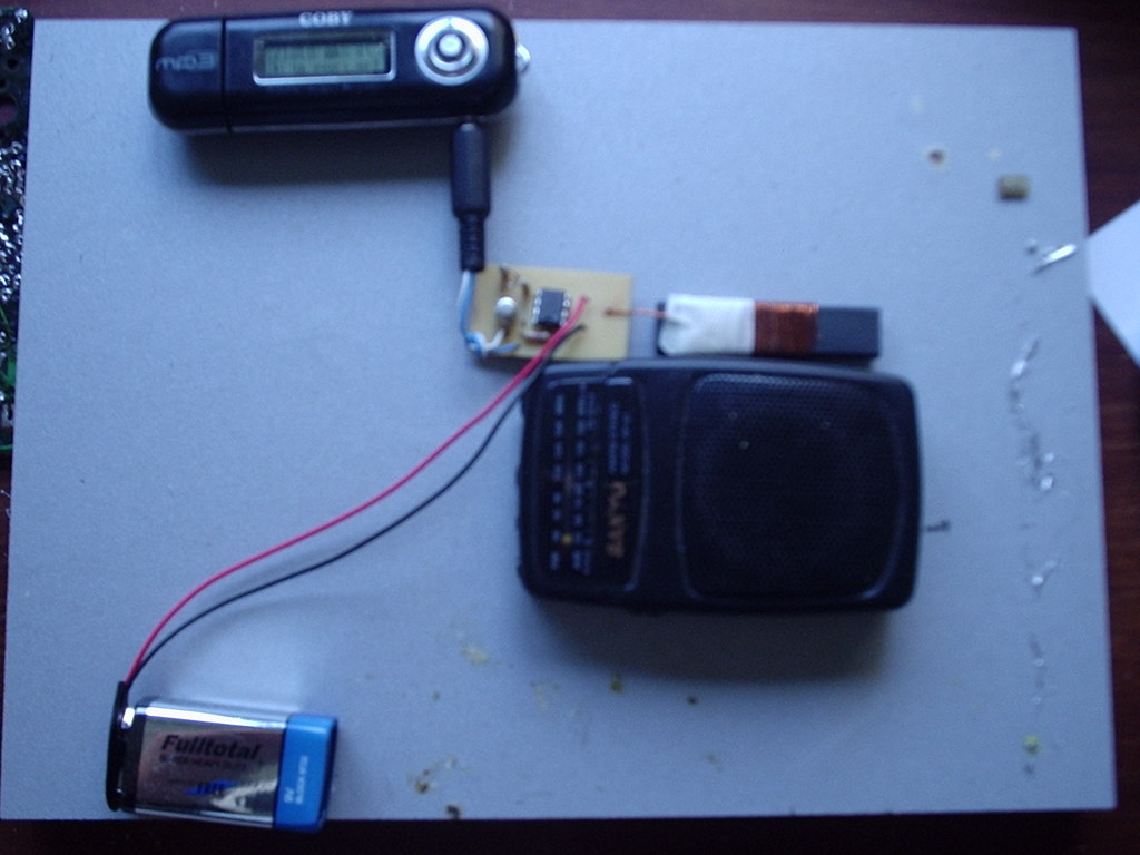

Hola a todos!
Soy nuevo en el foro y principiante en la electrónica...
Estoy probando de hacer este circuito del 555 y tengo algunas dudas, ya que la primera prueba a sido un desastre :)
El voltaje en el datasheet pone que el 555 puede ser alimentado de 4,5 a 18 v. así que decidí alimentarlo con 5v. esto está bien o lo alimento mejor con una batería de 9v?
Y la antena... e visto en el foro que todos recomiendan una antena dipolo que se basa (si no entendí mal...) en un cable de un hilo de 75cm. Pero digo yo.. no se puede utilizar algo mas pequeño? el circuito me quedo en 8cm2 si le pongo esa antena,es como algo inútil hacer algo tan pequeño. Hay alguna alternativa?
Desde ya, muchas gracias por la ayuda y enhorabuena por el foro que está muy bueno.
Acá les dejo la foto de como me quedo el circuito y el PCB que hice para construirlo. La distancia a la que funciona son 5cm. calculo que el problema es la antena que no tengo ni idea de como hacerla mejor.
hola lecranc¡ yo tamien construi el circuito con el 555.. pero la coneccion positiva de entrada de audio la conecto al pin 5 y el otro obviamente a negativo..a mi me pasaba lo mismo hasta que lo solucione colocando en el pin 3 la pata positiva un capacitor de 0,01 uf y a la pata negativa de el capacitor un jack hembra de cable coaxial : el cable fino a la pata negativa del capacitor y la otra pata a tierra, luego enroscas alli una antena de televisor y wuala :D ...no lo he probado con bateria pero con un regulador de 300ma logro alcanzar 2 metros a 9 voltios,no es mucho pero sirve pa algo.. en caso de que se te vaya la señal derrepente, mueve la antena..
