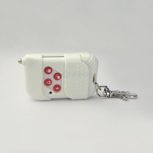

Muchos de los componentes aquí utilizados fueron netamente de reciclaje. El 2SC3356 lo obtuve desde un control remoto de 315 MHz que me regalaron. Viene marcado con las el código ''R25'' y se encuentra en un encapsulado SOT-23. Los diodos varicap los obtuve de un sintonizador de TV análoga antigua. Generalmente vienen dos tipos de estos: unos con raya amarilla usado en VHF, y otros con raya blanca. Los últimos serán los que utilizaremos en este proyecto, pues su capacitancia es menor a la de los diodos de VHF y sirven para armar nuestro circuito resonante para UHF.
