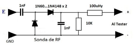

Primero debes medir si le llega tensión de alimentación y segundo al pulsar el PTT si llega señal de la etapa excitadora porque no seria la primer vez que están quemados los dos transistores ya que comparten la alimentación/modulación
Par ello con la confección de una simple sonda de RF adosada a un multímetro(preferentemente de aguja/analógico) o voltímetro de RF o similar es suficiente.
Algo como lo de la imagen adjunta.
    36 KB · Visitas: 18
