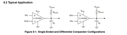

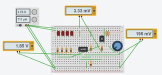

Buenos días,
Quiero encender 4 Led con una fotoresistencia.
El encendido no ha de ser progresivo.
He construido en tinkercad el circuito pero no consigo que funcione.
Compruebo la tensión de salida del comparador lm393 y no pasa de 3mv
La fotoresistencia que quiero usar va de 10k a 240k.
El potenciómetro es de 10k.
El transistor que tengo es un 2N2222a.
Un saludo y gracias.
Buenas tardes,
Tras pasar el circuito simulado a la realidad me hace lo siguiente:
- Tapando y destapando la ldr no se encienden los led tenga el potenciómetro donde lo tenga.
- Al mover el potenciómetro solo consigo que se enciendan de forma débil los led.
- Los Led están bien conectados he metido la tensión directa y lucen correctamente.
- La máxima tensión que mido a la salida del transistor son 2.4vcc.
Lo único que no puse es un condensador en serie con la resistencia de pullup ya que el de la tienda me dijo que no era necesario.
