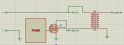

No hay mucho esquema que subir, el generador de pulsos tiene una entrada +/- y una salida +/- y ahi conecto directamente la bobina del primario.

Probaré para cofirmar hacer los switcheos a mano. Además me he fijado ahora por el comentario de dr. zoid que en el esquema de conexión del vendedor la carga la pone a + de la fuente y en serie con la salida del generador que hace de switch a - , no en paralelo, quizás sea eso. Mañana comentaré.

Ahí está clarísimo donde debería haber sido colocada la bobina, si bien no esta dibujado el diodo entre Drain y Source el mismo esta en todos los transistores Mosfet de potencia.

La bobina esta bien, no se me ocurrio antes de comprar otra, haciendo pequeños toques con un cable en el primario se genera chispa en la salida.
Según el esquema del fabricante, entiendo que se debería conectar el primario así :
Pero hay una cosa que no coincide, v+ y out+ están conectadas , dan continuidad en ambas polaridades con el polímetro, por lo que no tendría sentido esa forma de conectarla. Out- y V- no dan continuidad. Examino el circuito :

Por lo que entiendo que el primario del transformador tendría que ir ahí, en paralelo en la salida que trae el circuito, lo que no coincide con lo que propone el fabricante.
Total que ni idea de porqué no funciona, el led en paralelo con el primario marca los pulsos.

@safor las conexiones que realizabas estaban absolutamente mal.
El fabricante es bien explícito en como debe conectarse, para lo cual adjunto imágenes que obtuve de las páginas de venta:
Y te diria mas, en el dibujo que tu has colocado en tu post #15:
La conexión común de la bobina primaria y secundaria que has conectado al -OUT debe ir a +OUT so pena de que te cargues el Mosfet.
Por otra parte por mas que lleves muchos años de trastear te faltaria leer mas de electronica, el ejemplo de las conexiones del Mosfet de tu dibujo están mal. El Source del Mosfet está conectado a V- de la bornera y el Drain del Mosfet a -OUT de la misma bornera, fijate en las imágenes que agregue

Gracias por la ayuda, efectivamente no pasé de aficionado y estoy ya un poco obsoleto. Drain y source bailaron en el croquis, drain va a -out .
Las bobinas de coche tienen como común el borne que viene marcado como negativo, entiendo que puedo invertirlo y poner en ese borne el positivo y que la toma de tierra sea el positivo.
Pero entiendo que te han bailado los out +y - porque a v+ va out+ y si cambias eso en el esquema entonces así es exactamente como lo he conectado.
@safor no lo tomes a mal, pero siempre que te pidan un dibujo aunque sea a mano alzada como este
y no lo tomes como referencia para otra cosa que no sea este comentario, nos permite ver a nosotros más fácil el error e indicarte mucho mejor y MÁS RÁPIDO. Entiendes a qué me refiero?
