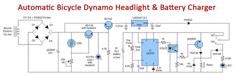

Este es el único esquema que he encontrado de la lamparita de marras (la mia es la de abajo, la "auto")

A ver... compara este circuito con el de tu lámpara y dinos si hay alguna diferencia.
Internet es un bosque plagado de lámparas para bicicletas y otros usos.
Si lo que quieres es jugar, pues adelante... pero si lo que quieres es recuperar tu lámpara, considero que es más fácil ir a la esquina de casa y comprar una de las tantas que hay en el mercado...
Por las pintas este circuito no corresponde al mio.
Como os comentaba, la lámpara viene encastrada en una especie de carcasa que tiene la horquilla (no sé si se aprecia en la primera foto que puse al iniciar el tema) así que si compro otra no encajaría... (que no lo descarto)
También está lo que dices, lo de jugar :giggle: y la satisfacción de hacerlo uno mismo, o por lo menos intentarlo.
