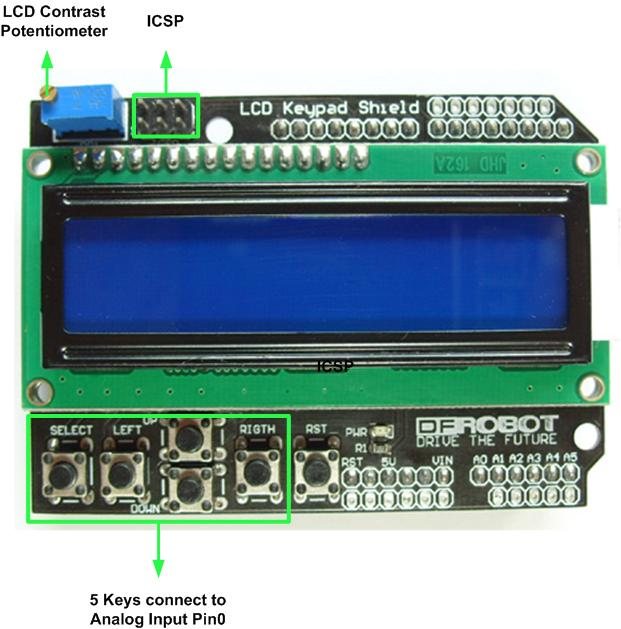

Hola:
Uso Arduino UNO con el LCD. Quiero apagar y encender el Led 13. No se usa el botón o pulsador digital, sno el analógico A0 que incluye en el LCD KeyPad Shield. En el cual, no se programa de la misma forma el analógico que el digital.
Por ahora me funciona lo básico.

¿Alguna idea?
No entiendo bien la pregunta, pero...
Si quieres hacer un cambio de estado, simplemente con digitalWrite(pinLed13, !digitalRead(pinLed13)); haces el "toggle".
Otra cosa, como sugerencia, busca el uso de enum para los diferentes estados. Asi evitas definir cada estado aparte.
Un ejemplo
C:
typedef
  enum{
    Boton1,
    Boton2,
    Boton3
Botones;
// Luego
Botones botonEstado = Boton1;
Asi, por ejemplo, "botonEstado" se inicia como "0", ya que es el primero que aparece en la enumeracion
En resumen:
Uso los botones del esta Shield del LCD.
Me funciona con el truco qu epusiste.
Me he dado cuenta una cosa.
A veces el botón pulsa como unas dos veces si pulso ARRIBA. A veces también como que se pulsa SELECT y no lo he pulsado, solo arriba. Una locura.
Me he dado cuenta que con el pinLed10 no hace lo mismo que con el 13.
digitalWrite(pinLed10, !digitalRead(pinLed10));
Es raro que no te funcione con el pin 10, yo estoy haciendo una alarma para auto, y uso ese truco y no tengo problema con ningun pin.
Por lo que te sale como si pulsaras otro boton, es porque usa el ADC, y si el boton no hace buen contacto, se crea una resistencia que "confunde" al ADC. Ésto pasa comunmente en los equipos de musica que usan entradas analogica para los pulsadores.
Que se repida la pulsacion, puede ser por lo mismo de lo anterior, falla el pulsador. Quizas haciendo algun "antirebote" por software, pero es mas complejo en analogico que en digital.
Al final, mejor usar botones digitales para que se le quite la tontería a todo esto. Por ahora sigo con los analógicos porque es lo que incluye en la placa.
La unica ventaja que le veo es ahorrar pines, pero a cambio de la inexactitud cuando apenas empiezan a fallar los botones.
Siempre que se pueda, usa botones individuales o algun integrado que expanda los puertos.
