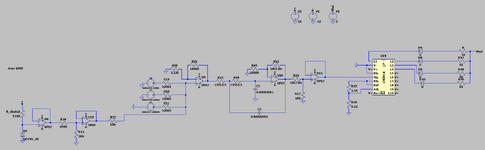

Hola! Estoy haciendo un trabajo de la universidad que consiste en crear un circuito para que se enciendan más o menos LEDs en función de la luz que capte un sensor LDR. Me piden que incluya un temporizador para evitar encendidos/apagados espontáneos de los LEDs debido a breves intermitencias de la luminosidad recibida, y no sé como implementarlo. ¿Me podríais ayudar?

Disculpa, no sé que normas me he saltado. Ya he empezado a trabajar, de hecho, tengo todo el circuito hecho a falta del temporizador. He estado investigando y he visto el temporizador 555, pero no tengo claro si valdría para este caso.

Estoy utilizando un LM3914 para que, cuando haya oscuridad se enciendan 4 LEDs, y cuando se detecte la máxima luz, se enciendan 0. En valores intermedios de iluminación se encenderán 1/2/3 LEDs, en función de la tensión que salga del circuito previo, y debida a la resistencia que oponga el LDR.
Lo que se pretende es que, si hay un cambio de iluminación durante un tiempo lo suficientemente corto (está aún por definir), no se modifique el valor de la tensión que va a entrar al LM3914, sino que se mantenga la anterior, para evitar así encendidos/apagados espontáneos. En cambio, si ese cambio de luz se produce durante un tiempo mayor, sí que se cambiaría la señal de entrada al LM3914.

Eso es exactamente lo que busco. Con "más o menos" me refería a que se encendiera mayor o menor cantidad de LEDs, no a que funcione "más o menos" el circuito en su conjunto. Incluyo captura del circuito que tenemos por ahora en LTSpice, sin incluir el temporizador.
A mi me sobran cuatro operacionales, es que soy "tacaño" de electrónica. No me hagas mucho caso en esto, de toda la vida hago los circuitos con un 10% de componentes de los que pone la gente "normal".
U8 hace una referencia con el zener ok
U12 divide la referencia al 20% y hace de buffer de corriente. Lo quitas y pones la referencia directa al 20%
U9 es un sumador ¿De que? ¿Las senoidales simulan el ruido o la luz?
U10 es un integrador, creo Eso te va a acabar saturando. ¿O es un derivador? ya no me acuerdo
U 11 lo mismo que U12, si quieres menos salida del U10 pues configuralo directamente, creo.

¿Por qué un "vúmetro"? ¿No sería mas lógico mantener todas las "farolas" siempre con pwm o algo así?
Si no te he entendido mal lo que necesitas es un filtro pasabajos enorme, un temporizador hay que iniciarlo. ¿Vas a poner un pulsador para que la nube anule la entrada analógica? (es broma). Si lo tienes que iniciar cada vez que hay un vambio brisco de lumnosidad, con un detivador para sacar pulsos... no lo veo. Yo pondría un filtro.
