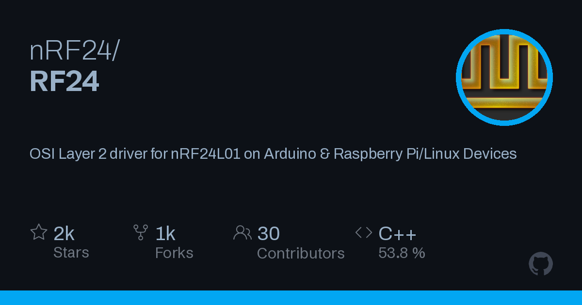

Pues no es que sea mala elección porque aprendiste mucho mas del tema en RF, lo que pasa es que para tener una mejor precisión y mas para un deporte como el esgrima gana el mas rápido.
Un claro Ejemplo y porque usan los Modulos que menciono, es porque ya varias personas han desarrollado estos proyectos deportivos basados en el NRF24L01 con una excelente precisión, incluso se implementa con un micro motor vibrador para dar esa sensación de mas realismo.
Es muy interesante saber que ya lo implementaron con NRF24L01 y funciona bien. Estoy pensando si hacerlo así o sólo con Bluetooth, lo que más me preocupa el tema de la latencia. Con Bluetooth puedo conseguir la misma latencia que con NRF24L01? Otra opción es usar un reloj para sincronizar y así ignorar la latencia, pero no les tengo mucha confianza a los relojes del Arduino. Con Bluetooth la ventaja es que es un diseño más simple (no hay dispositivo master y slave, sino que ambos se conectan directo al teléfono), pero no sé cómo es la latencia por Bluetooth.

Algunas Características del Modulo:
El NRF24L01 es un pequeño transceptor inalámbrico de muy bajo consumo y muy fácil de utilizar que funciona en el rango de los 2.4 GHz. Puede enviar y recibir datos pero no puede hacerlo al mismo tiempo. Esto hace que se abarate su coste y su funcionamiento sea muy sencillo y robusto. Puedes utilizarlo en cualquier proyecto que necesite enviar y/o recibir datos de forma inalámbrica sin complicaciones. Lo ideal es tener una pareja y hacer un enlace completo. Es totalmente compatible con Arduino.
El NRF24L01 se alimenta con 3.3V y su control de datos se realiza mediante el bus SPI, los pines toleran niveles de 5V así que lo puedes conectar directamente a tu microcontrolador favorito de 5V sin necesidad de ningún conversor de niveles. También lo puedes utilizar con una Raspberry Pi. Más abajo encontrarás una librería para eso.
Tiene una antena integrada, pero no esperes mucho alcance. Lo normal unos 10 o 20 metros aproximadamente en interiores (cuidado con las paredes!) y en campo abierto igual algo más.
Características:
  • Chip NRF24L01
  • Frecuencia: ISM 2.4 GHz
  • Modulación: GFSK con control de ganancia automática
  • Control de datos: SPI
  • Velocidad: 250kbps, 1Mbps y 2Mbps (configurable)
  • Alimentación: 1.9V a 3.6V
  • Consumo: Transmisión: 11.3mA, recepción: 13.5mA @ 2Mbps, 900nA en power down y 26uA en standby.
  • Pin IRQ de interrupción para recepción
