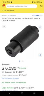

Buenas tardes, tengo un equipo de audio KEN BROWN PRO SOUND 2000, faltan las fichas conectoras a los parlantes. Son fichas DIN 2 patas a cable?.
Al querer introducirlas en la entrada del equipo no podìa porque en la entrada, lado izquierdo hay una protuberancia de plàstico ver foto.

Esto 👇 es lo que se debería de ver en el aparato.
Seguramente han tirado del aparato con los cables conectados y se han quedado los restos de los conectores.
Además del conector punto y raya con cable (que son "modernos") hay conectores más grandes, tipo din, que es lo que parece que eran esos restos.
Ojo..!
Bueno, revisando fotos de Internet ha visto que ahí parece llevar unos adaptadores de macho a macho o conectores especiales, que en este están rotos.
Tendrá que abrir el aparato y revisar cómo son y si hace falta sustituirlo por unos normales, porque dudo se encuentren esos.

en este equipo las fichas correctas son las DIN hembra 2 patas a cable?
Ojo..!

Esas fichas DIN siempre dieron problemas, se salian solas por si propio peso, te recomiendo en lo posible sacar todo eso, y colocar una bornera de presión como traen todos o casi todos los amplificadores, se venden y no son caros.
También podrías sustituir las DIN por RCA, siempre dependiendo de la potencia del equipo, o por cualquier otro tipo de conector, como ya te han sugerido. Eso no es crítico en absoluto y, ciertamente que esas tomas han dado mucha guerra en el pasado.
